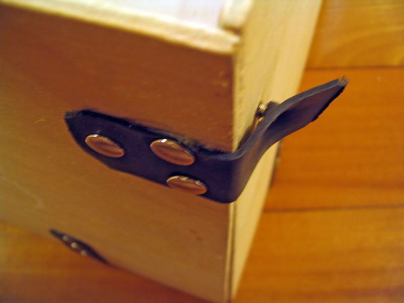

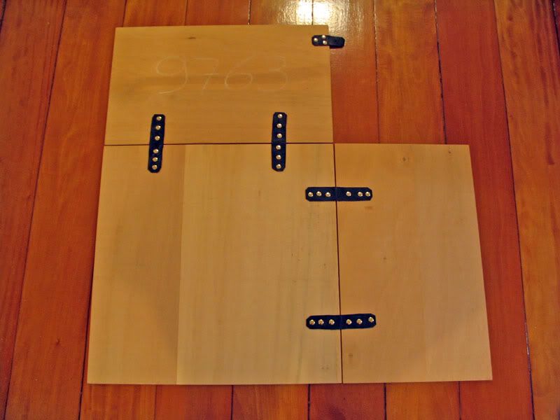

Fui em uma loja de madeiras e pedi que eles cortassem três peças de compensado de 4mm, uma com 50x50 cm e outras duas com 50x30 cm (R$ 8,30). Liguei as três peças com quatro tiras de câmara de ar de moto de uns 15x 5 cm, coladas com cola de contato (cola de sapateiro) e pregada com três taxinhas de cada lado.
Fiz uma tira menor colada em uma das placas menores e coloquei um parafuso de rosca soberna na outra placa pequena, para montar o stand.

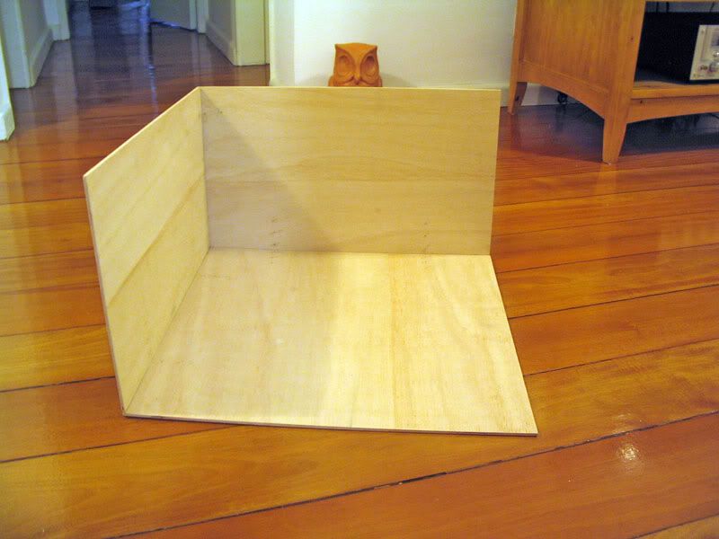

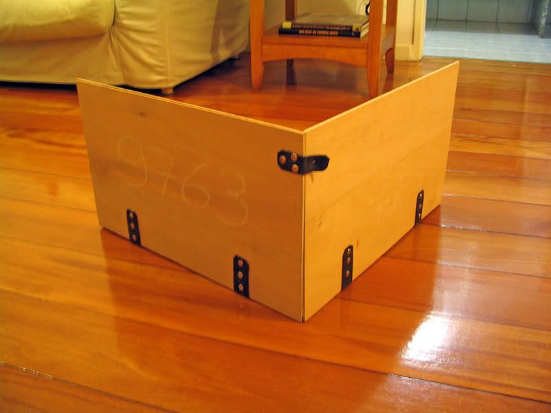

Montado ele fica assim...

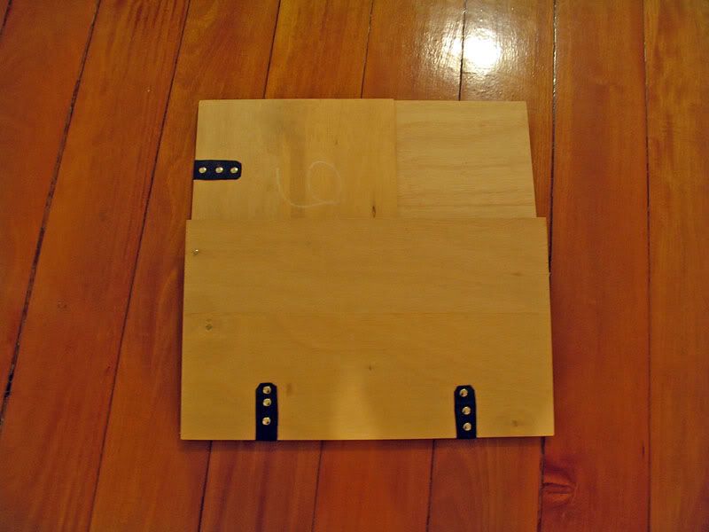

Quando acabar de usar, basta dobrar e colocar atrás de alguma porta ou armário.
