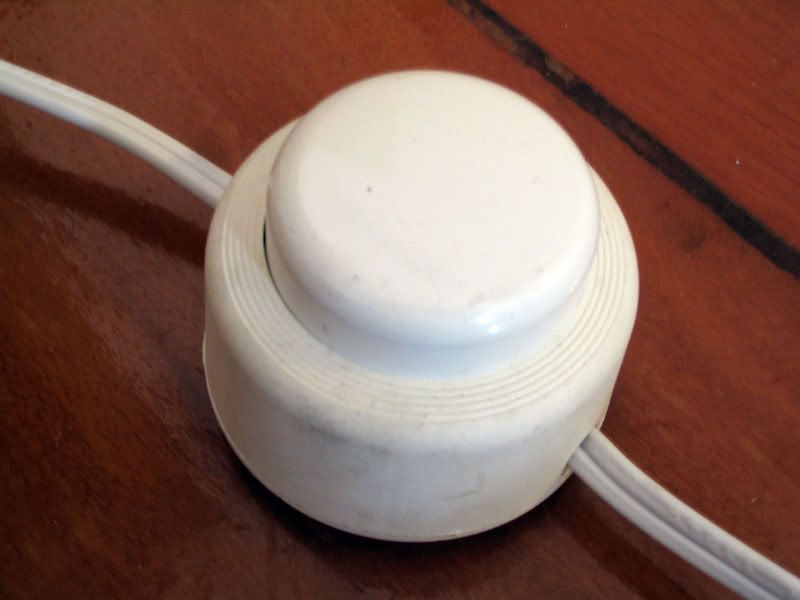

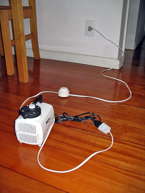

Na primeira, e única, vez que usei a dupla inalador/aerógrafo eu percebi que teria que ligá-lo e desligá-lo algumas vezes durante a pintura, fazendo as vezes de um pressostato humano. Para isto eu teria que ter o inalador na mesa de trabalho, ao alcance das minhas mãos. Sendo assim, pensei em fazer um pedal, como já havia visto em uma página na internet. O problema é que o cara construiu um pedal com uma peça de telefone velha, dois pedaços de madeira e umas alterações no inalador. Como o inalador que tenho não é meu, e pretendo construir em breve um compressor com motor de geladeira, eu tenho que manter o inalador intacto. Ajudado pelo meu velho amigo, "engenheiro de momento", Élcio Ferreira bolamos um pedal super simples e sem necessidade de alterar o inalador. Fizemos um pedal utilizando um interruptor de abajur de pé bem no meio de uma extensão de dois metros com uma tomada fêmea de um lado e uma tomada macho do outro. O pedal é daqueles que você pisa para ligar e pisa novamente para desligar. Fica mais fácil do que o pedal que vi na internet, que você tem que ficar pisando no pedal durante o tempo que você quer que o inalador fique ligado. Só isso!
Aí está o pedal:
E aqui ele montado com o inalador:
