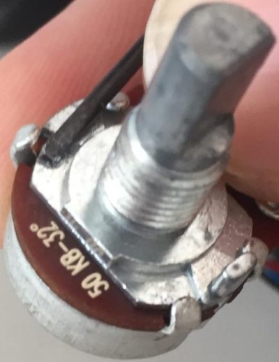

O que pega são os sensores, já que potenciometro de "joystick" , com limitado "effective electric angle", só deve ter em alguma loja na ... LUA.
Ex. o do Twist Rudder do X-56 é 32º, que pela aparência não vale nem $1, mas não acha para comprar.

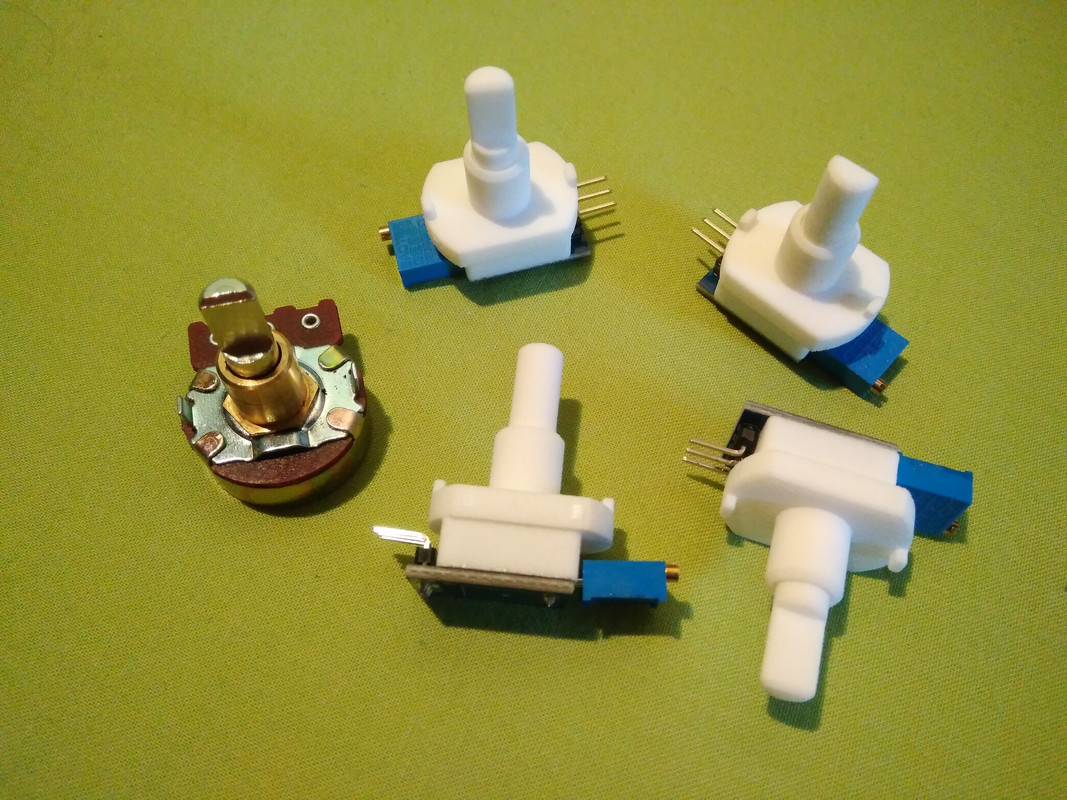

O sensor TLE5010 é uma boa opção, relativamente barato, mas precisa de controlador especifico com suporte para o modo digital, então não é solução como reposição.
O Rel4y (Alemanha) tem esta opção, os sensores MaRS analógicos.

E são basicamente "PnP".
