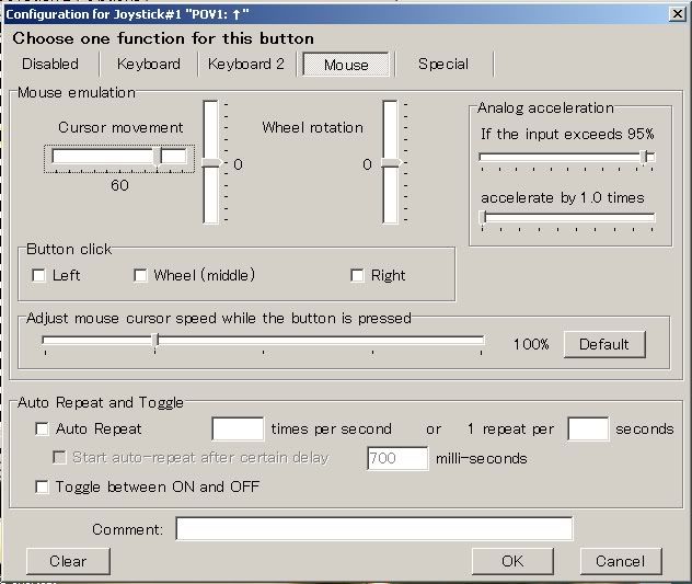

Clique na caixa em na frente a um dos "botões" do HAT (UP, DOWN, LEFT, RIGHT).
Na proxima tela clica na aba "MOUSE".
Arraste o cursor para a direção que quer que o mouse se mova com o "botão" do HAT selecionado.
Varia de 0 a 100 (-100 a 0 para esquerda e para baixo) - quanto maior o numero, mais rápido o cursor (do mouse) ira se mover.
Dê OK e repita com as outras (3) direções do HAT.
Teste no desktop mesmo, até achar uma velocidade confortável.

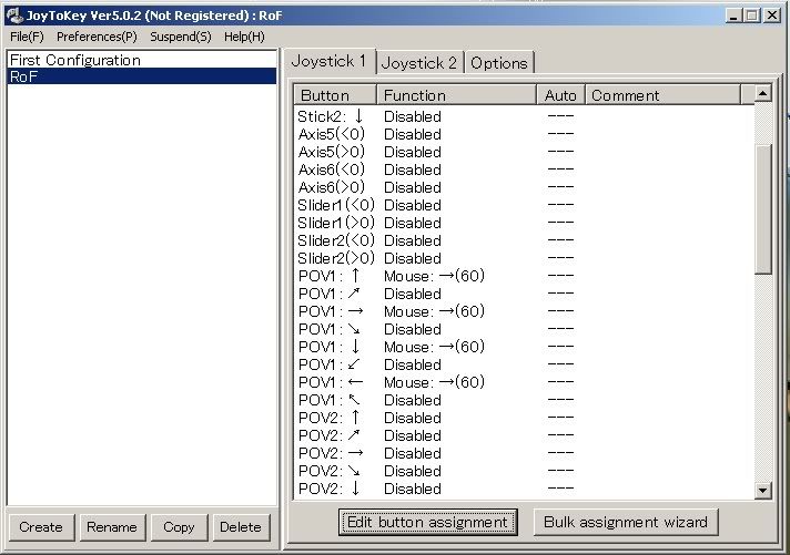

Bem, ficou assim a configuração (não tem UP, DOWN, LEFT, RIGHT):
Esta é a nova versão do JTK:
Será que há alguma coisa que ainda seria interessante mudar (nas opções novas)?
Só está mexendo o cursor para a direita? Como faço com as outras direções?

Baixei a versão 4 e essa também só configura o hat para a direita :?:
Os valores da seta para baixo (DOWN) e seta para a esquerda (LEFT) tem que serem negativos.
Na sua tela esta tudo 60.
BTW - Lembrei que no JoyToKey 3.7qualquercoisa o UP, DOWN, etc são os eixos (X e Y) do joy, o HAT assume botões, teste para ver quais são.

Acho que agora entendi, colocando o valor negativo pra esquerda o curso vai nessa direção.
Para ir para cima tem que usar o silider da direita, aí o da esquerda vira um valor em graus: para dar UP à esquerda 0 graus e 50 de velocidade. Dá para fazer o diagonal tambem colocando 40 (45 seria mais correto) e a velocidade do lado:
Será que no RoF tenho que apagar todos os POVs para não dar pau?
Re: Mouse no JoyToKey
Testei agora e ficou quase tão bom quanto com o NewView 8)
Deixei a velocidad em 50 mesmo.
