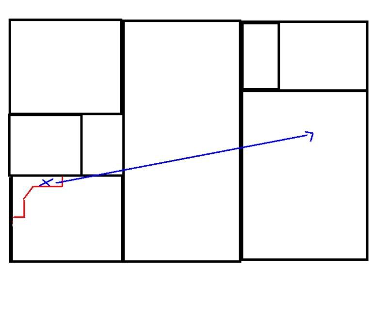

O meu (real) problema é o local onde ele está posicionado. Fica no meu quarto embaixo da minha mesa. De um quarto à outro não há problemas, a conexão é feita através de cabo.
Onde preciso do sinal está longe +/- 20 metros e há duas paredes no caminho.
Fiz um esboço:

Isso funciona mesmo, as antenas que vem default no roteador tem um sinal fraco. Trocamos no escritório, pois o sinal estava um lixo após a mudança, optamos por uma antena de 8db igual a essa daqui:
http://produto.mercadolivre.com.br/MLB-93498443-_JM
Veja esta, que tem um cabo para permitir posiciona-la num local mais adequado.
Mas o cabo voce pode encomendar numa loja, deve ser uns R$ 2,00 o metro, mais os conectores.
Bom, se você já tem o roteador, então a melhor opção seria investir numa boa antena mesmo. :roll:
Acho que uma de 15db pra cima, mas só testando pra ter certeza.
E se o micro for um desktop seria bom colocar uma antena equivalente nele também.
Agora estudando o local poderia se encontrar outras soluções, por exemplo, duas baratas antenas direcionais na laje ou no telhado (apenas um exemplo). ;)
Se o seu roteador aceita troca de antena, comece por ai. ;)
Onde você encontrou essa antena, Sokol?
Tem umas omni-direcionais da dlink neste link:
http://www.dlinkla.com/home/productos/f ... p?id_fam=7
Role a página até "Wireless Accesories & Antennas".
Aqui na empresa usamos uma de 5dbi e não foi suficiente devido às paredes e vidros sem janelas, trocamos por uma de 7dbi (ANT24-0700), melhorou 100%. :D

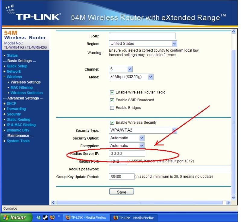

Só uma dúvida: estou tendo dificuldades em definir uma senha para a rede wireless. Quando tento criar uma recebo esta msg:
Invalid IP address for Radius Server, please input again!
Alguém pode me ajudar?
Muda o security type para WPA-PSK/WPA2-PSK
