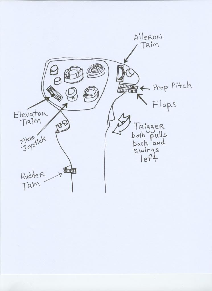

Questionei o Jay Hall sobre essa sua idéia de trins no joystick, pois simulando isso ao usar um joystick (CH Flightstick) os movimentos verticais do meu dedo indicador induzem a uma oscilação no punho - então ajustar o trim do profundor enquanto se faz movimentos involuntários nos eixos X e Y do joystick não me parece uma idéia prática. Perguntei se ele tinha algum esquema da ideia e ele mostrou isso:
É basicamente um CH Fighterstick com "rotaries", dos quais so o do leme, ao alcance do dedo médio (da mão direita) e o do profundor sob o dedão (que no caso tem um mini-stick, 4 HATS e dois botões para manipular... :roll: parecem viaveis.
Os rotaries para o dedo indicador exigiria muita ginastica com este dedo, continuo achando isso uma teoria meio impraticável...

Realmente é muito tosco isso aí. Se os militares não usam, é porque não é uma boa idéia.
Ou se usa um trim elétrico como os hat, ou se coloca algum comando fora do HOTAS.

Achei interessante a idéia do trim do elevator no stick.
Quanto aos outros trims, acredito que colocá-los no throttle é a melhor opção.
MaGoid,
Ai esta o X da questão - por tradição os design básico de josyticks para SIM em PC vem seguindo os desenhos militares, desde que em meados da decada de 90 Buzz Hoffman (piloto militar) pediu a Bob Carter - que começou a Thrustmaster na garagem de sua casa - que fizesse um josytick baseado no grip do F-4 Phanton, surgindo o FCS ( B-8 ).
Mas as necessidades de um simulador de computador são diferentes.
O "must" tem sido o design "F-16/F18/F-xx", mas um piloto real (atual) não precisar controlar "camera" com o dedão.
Um piloto real não se envolve em furballs com vários aviões por 5/10 minutos (se for bom :-D) - isso foi nas guerras do passado, e no atual cenário BVR não acontecera mais.
"Guns, guns, guns" agora só em treinamento.
Um piloto real não precisa ajustar o trim durante um dogfight - para conseguir um melhor raio de curva por exemplo.
Já pensei em propor a ideia de criar um design de joystick para atender as necessidades de um piloto de IL-2 nos foruns gringos, mas desanino, os bichos são obtusos demais - acham que o joy tem que ser igual aos F-xx, tem ter 4 HATs e 10 botões... o software de programação tem que saber pegar o jornal na porta de casa e fazer café...
Preferem deixar a barra de espaço disparando as metralhadoras e programar no software um botão para emular a barra de espaço do que ir no Setup do jogo e colocar o botão diretamente para disparar as metralhadoras... :oops: :roll: O exemplo máximo destas burrices são os profiles disponibilizados no CH-Hangar.
Este J.Hall tem boas idéias, mas faz bobagens como colocar um botão para recolher o trem de pouso no joystick. Para que??? O botão do trem de pouso em geral se usa uma apenas uma vez durante um vôo - quando decola, já que pousar... :-P
Veja no desenho dele, o gatilho atira metralhadora, canhão e apertando para um lado bombas, para outro lado foguetes.
Ora bombas e foguetes voce só usar durante 1/2 segundo, SE chegar sobre o alvo.
Com este gatilho ainda corre o risco de lançar/disparar acidentalmente antes do momento certo, ests controle tem que ficar é num botão no throtte, e de preferencia com uma capa de proteção como a dos X-"Wing" da Saitek.
A solução ideal para o IL-2 é ter dois gatilhos independentes, um para canhão - em muitas ocasiões é melhor usar só o canhão - e um para metralhadoras, que se precisar (snapshoot) aciona o canhão. Vide o joy do Tche_Loko.
Um F-16, F-xx não precisa disto.
