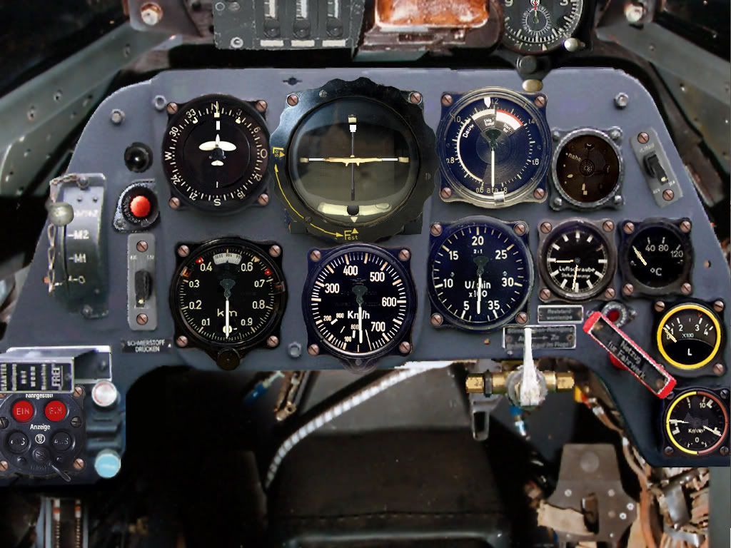

Outra opção de uso do DeviceLink, mostrar os isntrumentos do painel do seu avião predileto no segundo micro:
Com uma foto do painel em background fica bem convincente.
Vejam que interessante.

Rasgabucho
Post by Rasgabucho »
Sr Sokol
Aonde eu baixo esse aplicativo da segunda foto q o senhor Postou, que eu poderia usar essa "foto" do cockpit me dando a leitura dos instrumentos...
S! Abraços!
Sr. Rasgabucho, o Senhor precisa do UDPSpeed.
O Senhor pode conseguir mais informações, e links para download neste tópico do UbbiZ00, Senhor.
http://forums.ubi.com/eve/forums/a/tpc/ ... 087684/p/1
Ou no Mission4today:
http://mission4today.com/index.php?name ... 377&page=1
Ou na página do autor, o camarada Hruks (autor do NewView):
http://www.udpspeed.hruks.com/
Senhor, espero que estas informações sejam úteis, pois este tema é antigo e os links nos tópicos podem estar inativos, Senhor.
