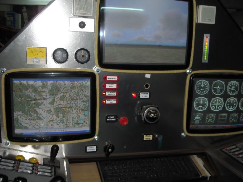

Alguem conhece algum programa que alimente um segundo monitor com os dados de vôo ou um cockpit 2D? De preferência que seja livre.
Para qual simulador?

21_Sokol1 wrote:Para qual simulador?
IL-2, Lomac ou algum Wings Over Vietnam/Europe/Israel.
Eu estava olhando e acho que dá pra pegar um monitor de 15 ou 17" LCD usado pra fazer um painel desses sem gastar muito. Não precisaria ser sofisticado como o modelo do video acima. Bastaria mostrar as informações e pronto. E a pergunta que não quer calar: alimentar esse segundo monitor, mesmo que apenas com gráficos 2D de reloginhos, impactaria seriamente o FPS do jogo?
Bom, no IL2 voce pode usar o DeviceLink, que foi incluido a partir do Forgothen Battles e exportar os dados do game relativos a motor, velocidade, altitude, G... para outro computador e exibir num segundo monitor.

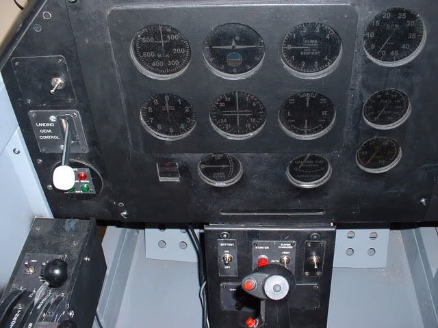

Tem gente que recorta bucacos para os instrumentos numa moldura e coloca sobre o monitor, exemplo:
Aqui um set de instrumentos "Luftwaffe" para este monitor:
http://www.mikesteven.pwp.blueyonder.co ... x1024_v1.j
Um FW 190:
Um "Spit":
Pode tambem exibir estas informações - numericas - num display tipo o abandonado projeto USB 64 botões de um colega do forum.
Não sei se funcionaria com os displays da Opencockpit.
O detalhe é que não pode ser usado ONLINE (pelo penos no IL2 Vanila) pois segundo o OLEG daria vantagem a quem usasse...
BTW-Vale lembrar que mais ou menos 50% dos gringos do UbiZOO só voam OFFLINE.
Disseram que se o host incluir estes parametros no seu conf.ini funciona:
[DeviceLink]
port=21100
IPS=127.0.0.1
host=127.0.0.1
Para fazer a interface tem o programa UDPSpeed:
http://www.barans.ru/upload/alezz/UDPSpeed/UDPSpeed.zip
FYI- O Firefox reporta o site acima como inseguro!
Quanto ao LOMAC, ou os games da TK depende se estes simuladores tiverem a função de exportar dados.
Por exemplo o recem lançado DCS:Black Shark (por hora) não tem, assim os display deste belo painel de controle de armas não tem como funcionar em sincronia com o jogo:
http://www.youtube.com/watch?v=6mFtTzt8-cU
Ou seja contar os misseis e foguetes disparados.
O painel linkado pelo Mario, ou os da SimKit são concebidos para o Flight Simulator, que preve a comunicação com estes dispositivos externos, e permite dividir o painel para mais de um monitor, então basta usar uma segunda placa de video, ou uma Matrox Triple Head.

Depende do simulador, o FS por exemplo permite fazer isso, usando uma VGA dual head, ou duas VGAs, ou dois micros.
Um espanhol fez para o IL2, mas não sei se usou uma Matrox Triple Head, ou mais de um micro... :-?
É o XIRI, deve ter algum tópico relacionado neste forum:
http://www.serafimov.com/public/phpBB2_ ... um.php?f=2
