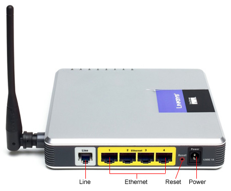

Estou de olho no WAG200G
R$ 279,00 na Datatri

Putz,
Esse é diferente em design. Mais sóbrio.
Bom, o firmware DD-WRT foi colocado com sucesso. Uma pancada de configs/policy está habilitada... coisa de doido. Vou levar uns anos para digeri-las... :shock:
