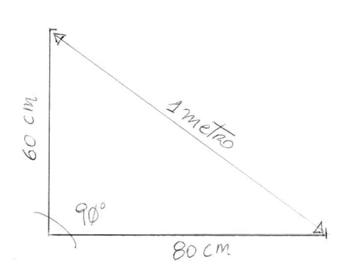

Bodoque! Então, comprei o escalímetro(R$18 paus
eita reguinha cara) e mandei ver nos desenhos, coloquei as escrivaninhas em escala e ficou bem legalzinho, acho que valeu! O cara já quebrou na parede os locais para os conduítes e agora é esperar o resultado, vamos ver!
Uma última dúvida, como eu descubro o grau de inclinação de uma parede? Como sei se a bicha está num ângulo reto?
Beleza!
Brigado Bodoque!
Beleza!
Brigado Bodoque!
para ver o ângulo da parede, um instrumento que se usa é o "prumo"...
a parte menor vc coloca em cima da parede, e o peso você deixa solto a baixo...a distância do peso da parede determina se está ou não torta.
para simulação de cores de ambientes, vá neste site aqui:
http://www.tintascoral.com.br/internas/ ... _simulador

Velha e boa técnica que funciona muito bem :ok, já usei em varias e varias obras para esquadrinhar o prédio em relação ao lote do terreno e a rua para então locar as sapatas e os pilares
Alias uma fase que exige muita perícia e atenção pois dela depende toda a construção.
Uma medida errada e toda obra sofrera consequências gravíssimas como pisos colocados fora de esquadro em relação a parede, pilares no meio de cómodos, etc
A maioria dos lotes "Virgens" são completamente fora de esquadro

Valeu Shinke! Vou medir lá!
Vinga, esquadro é uma palavra que não existe no dicionário de alguns pedreiros e construtores. Vc tem toda razão, toda hora eu entro em casa torta, com piso mal assentado e pilares no meio de salas de jantar e tv. Aí o corretor faz a avaliação do imóvel e o proprietário não gosta. Fazer o que?
Abraço!
Abraço!
