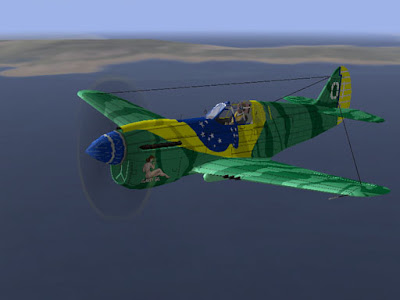

Caro Kyrodus, gostaria que você desse uma olhada no P-40E que fiz com as suas dicas.
Foi apenas um teste e como o modelo é do tipo comemoração, não teve envelhecimento nem desgastes.
Fortes []'s
http://lh3.ggpht.com/_geEAOn9ZhIA/SK7ck ... l%2002.jpg
