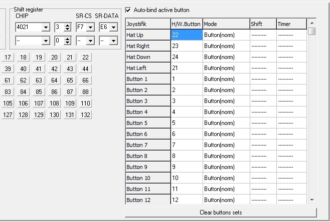

Veja lá no Youtube, vi que no MMjoySetup não pode usar os nomes dos pinos do Arduino, tem que ser os códigos exadecimal.
Outra coisa, o joystick Cougar tem 4 HATS.
Porém só o maior e que fica mais alto - o "Chapéu Chinês" é o POV HAT, para controlar as direções, e é o que aparece lá no MMjoySetup.
Hat Up
Hat Down
Hat Left
hat Right
Os outros 3 HATS são botões comuns, exemplo um HAT é:
botões 3, 4, 5, 6 outro HAT botões 15, 16, 17,18... etc.
Veja neste exemplo, que segundo o cara funcionou, ele colocou numeros de botões nas direções do HAT:
Ele usou o firmware MMJOY2 [v20161101].rar que tem a função "Auto-bind active button", basta selecionar o HAT Up no MMjoySetup, mover o HAT para cima que o numero aparece lá. Mas por hora não troque o firmware.

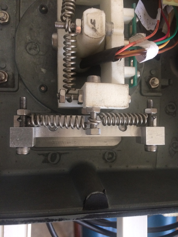

Tive problemas com um dos eixos do Hotas Gougar,mais popularmente falando uma trinca de fadiga, cujo tamanho foi aumentando progressivamente até a fratura do componente.
Isso seria deformação plástica, material submetido a uma determinada tensão se deforma permanentemente.
Segue fotos,abaixo!!
