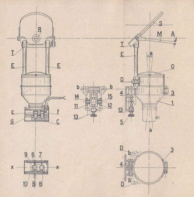

Collimatore A Riflessione "San Giorgio,, Tipo B"

Em gunsight distância pode ser estimada baseado na fórmula: envergadura/(número de Mills/1000).
Logo um Yak-1 no menor círculo (120 Mills) estaria a:
10 metros (Yak-1)/(120/1000) = (10/0,12) = ~83 metros.
Sum Ting Wong!
Rewind the time machine: em 2006 alguém desconfiou da mesma mira no IL-2:46: http://forums.ubi.com/archive/index.php/t-318454.html
Descobriram que inclusive a famosa tabela Sniper Corner 2 estava errada (foi prometido consertar para a SC 3 - mas deixaram para lançar quando o CloD fizesse sucesso - ai já sabe).
A Revi (100 Mills) esta certa, já a San Giorgio, Tipo B (236/120/56/28 Mills) parece duas vezes menor do que deveria.
Provavelmente usaram raio (60) por diametro (120) no SC2 e claro no CloD
e como o BoS/BoM parece usar mais dados do CloD que os dev's e fanboys admitem, copiaram o errado.
Uma possível causa, os 60mm citados no manual, que no caso é o diametro da lente do projetor.
Na foto do gunsight no '46 a mira esta certa no Mc.202, mas estava errada no G.50.
