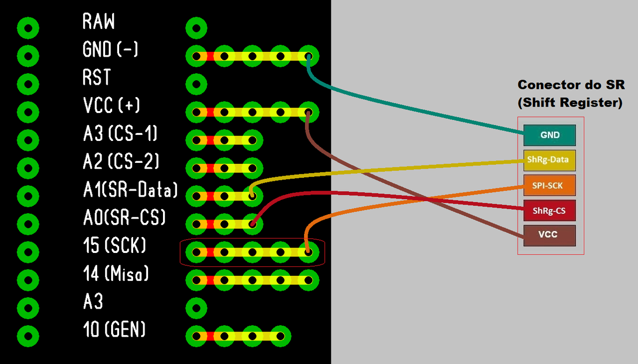

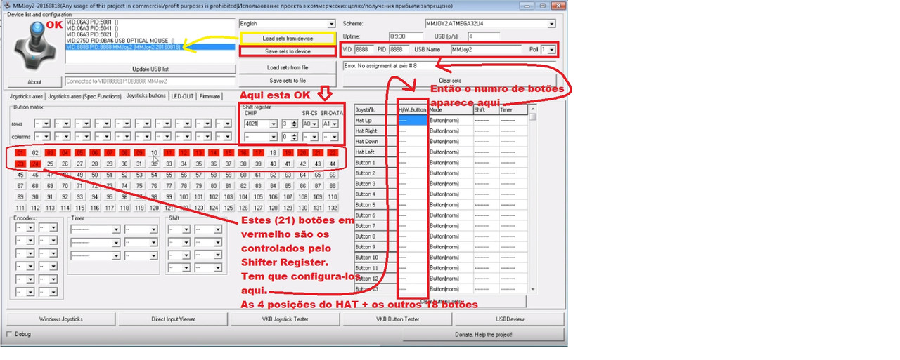

E, deixando de lado os TLE, teste a ligação do Shift Register:
![Image](https://i.postimg.cc/HWNzHBBg/Cougar-4.png)
Não esqueça de fazer a equivalência de botão lógico com físico (Joystick = H/D-button):
forensic fields and salaries
https://i.postimg.cc/bJNLgv90/Cougar-6.jpg
![Image](https://i.postimg.cc/bJNLgv90/Cougar-6.jpg)

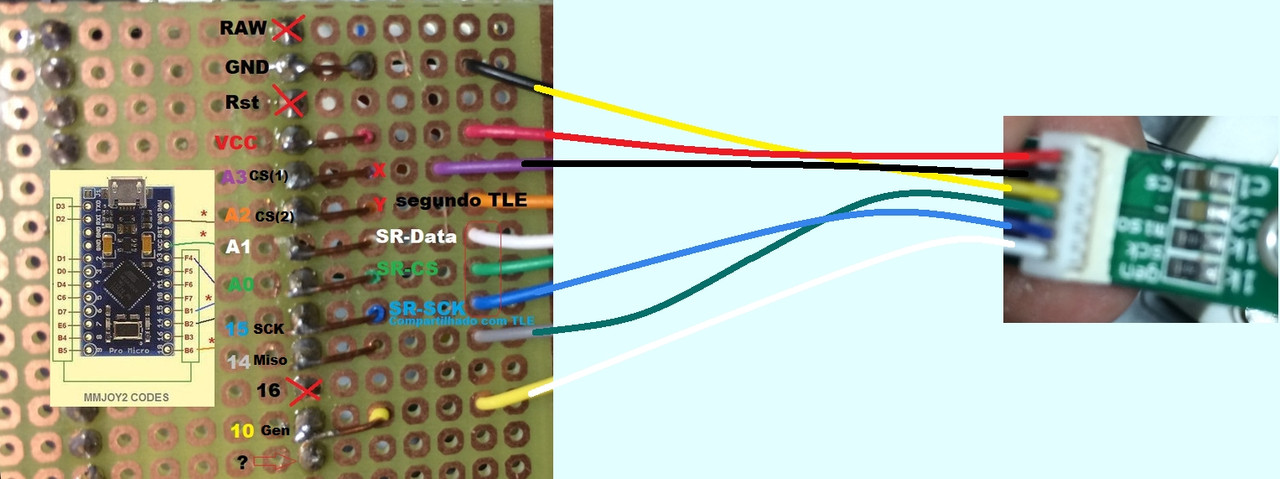

Por favor olhe esta fotos,eixo X,veja se tem alguma ligação errada !!!

Só acende led vermelho do pro micro é normal ,será que pro micro está ruim ?
Tem como apagar tudo e gravar tudo de novo na pro micro ?
Eu mudei PID e VID e continua 8888.limpei chave de registro
https://i.postimg.cc/9QsfnynB/IMG-0605.jpg
https://i.postimg.cc/Kzxx6frt/IMG-0606.jpg
https://i.postimg.cc/ZKBtDXt1/IMG-0607.jpg
https://i.postimg.cc/rwXbZm9r/IMG-0608.jpg
https://i.postimg.cc/DftnF7g2/IMG-0609.jpg
https://i.postimg.cc/Qt9wnWvc/IMG-0610.jpg
https://i.postimg.cc/BnnhVKKt/IMG-0612.jpg
A live só a partir de amanhã,regras do youtube

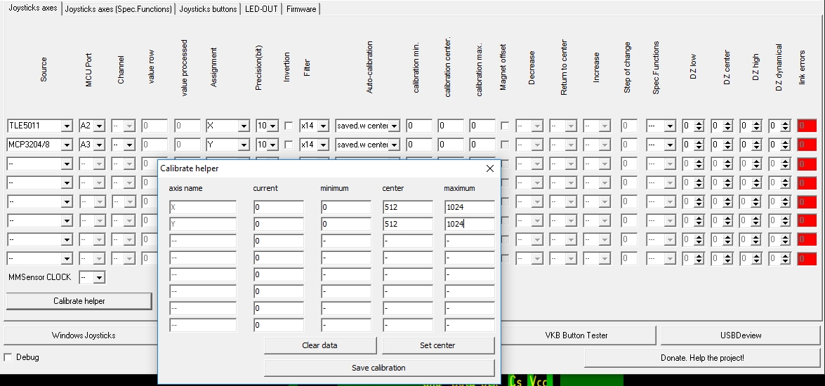

Captura de Tela um só eixo !!
Observe os parametros !
Veja onde a cruz foi parar !
https://i.postimg.cc/xjHLyy6n/Capturar-tela-cheia.jpg

Re: MMJoy/MMjoy2
Ai no Controladores de Jogos (joy.cpl) esta certo, quando é um eixo só - no caso o X com centro, a "+" fica em cima no quadrado, no meio. Se fosse só o Y ficaria do lado direito, no meio.
A ligação dos fios no Arduino esta certa, supondo que no TLE esteja no mesmo padrão.
Mas você continua insistindo na "auto-calibration" em "auto w/center", isso pode ser o problema.
A uns 12 anos atrás, quando montei alguns Mjoy8/16 - "pai" do MMjoy, o movimento dos eixos (no caso com potenciometro) só era detectado depois de fazer a calibração manualmente no Controladores de Jogos.
Não tem lógica o VID/PID não mudar, alguma coisa esta errada, só não sei o que.![Smile :)](./images/smilies/emoticon-0100-smile.gif)
Quando for rodar o MMjoySetup, clica com botão direito em cima do executável e selecione "Executar como Administrador".

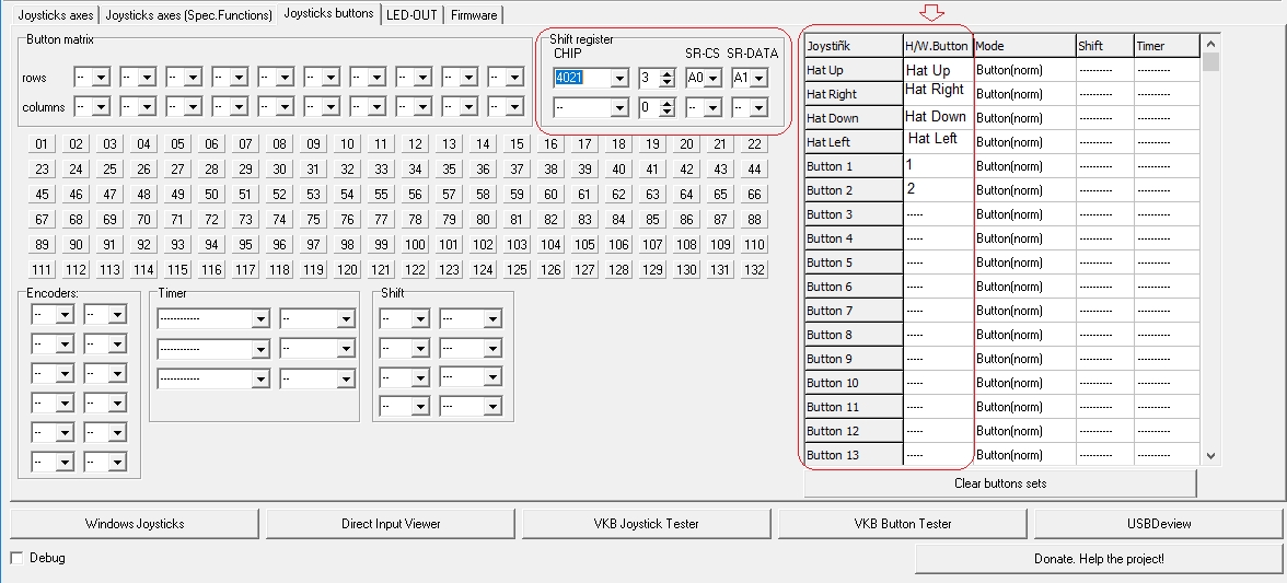

Re: MMJoy/MMjoy2
Pelo seu vídeo, a ligação e configuração do Shift Register esta certa, o firmware ativou
18 botões - do 1 ao 24 (menos o 2, 10 e 18 isso é coisa da Thrustmaster, no Warghog também pula uns, não importa).
![Image](https://i.postimg.cc/Sxdz0LPr/Cougar-bot-es.jpg)
Só falta você ativar este botões no "H/W. Buttons" colocando
na frente de
Hat Up = *
Button 1 = 1
Button 2 = 2
até
Button 24 = 24
Etc.
* Não sei quais são 4 botões do HAT, vai ter que descobrir na tentativa de erro.
LEMBRE-SE toda vez que entrar no MMJoySetup, clica em
"Load settings from device"
e quando terminar clica em
"Save settings to device".
Pois se não fizer isto volta tudo para o default, o VID/PID 88888 e 8888 e Nome: MMjoy2.
na frente de
Hat Up = *
Button 1 = 1
Button 2 = 2
até
Button 24 = 24
Etc.

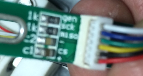

Re: MMJoy/MMjoy2
Olá Sokol !
Por favor você poderia ,confirmar essas duas cores desses dois fios do Shift Register, com respectivo pino no Pro Micro !
Segue fotos,link abaixo !
https://i.postimg.cc/P5KRzMjf/IMG-0623.jpg
https://i.postimg.cc/8PSK2YkP/IMG-0624.jpg
Onde tem para enumerar o Hat não consigo trocar ou escrever !
Eu conversei com debolestis,ela falou para procurar você !!
Obrigado !!!!
Obrigado !!!!

Tenho procurado como os Russos configuram o HAT no Shift Register, mas ainda não achei.
Bom as cores são, da esquerda para direita - Laranja e Amarelo (nos esquemas).
laranja - SCK - Pino 15
Amarelo - Data - Pino A1
