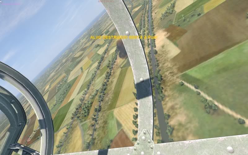

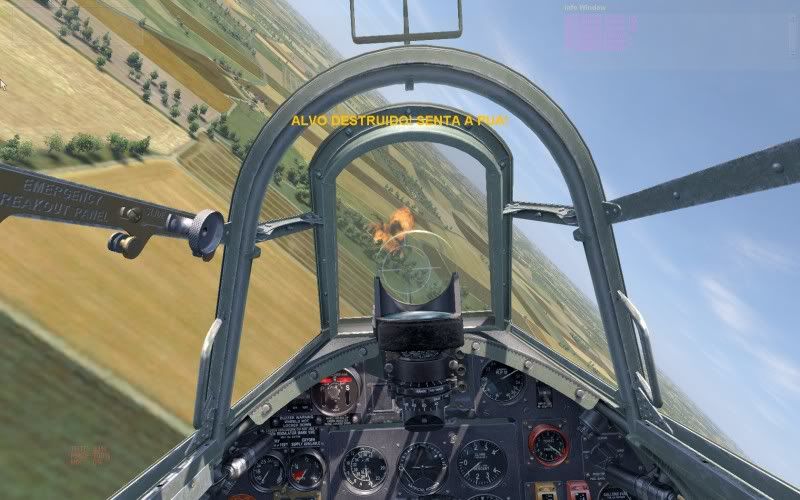

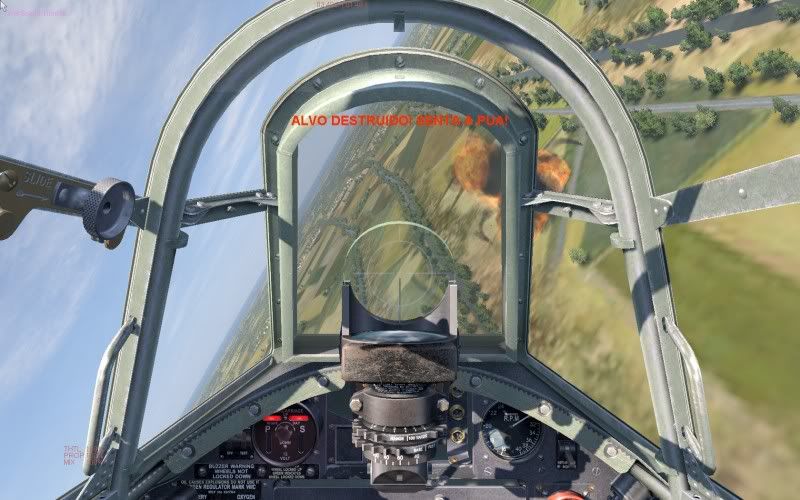

Começando a pegar os maçetes:
Alvo destruído:
Sub-Missão carregada:
Obviamente, um alvo inadeaquado para as .303 :P

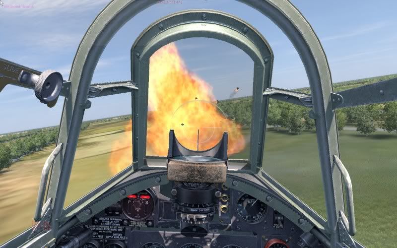

Aliás, muito divertido destruir esses caminhões de combustível: eles explodem e saem voando pra cima, já cheguei a ver um passar por cima do meu plane :D
