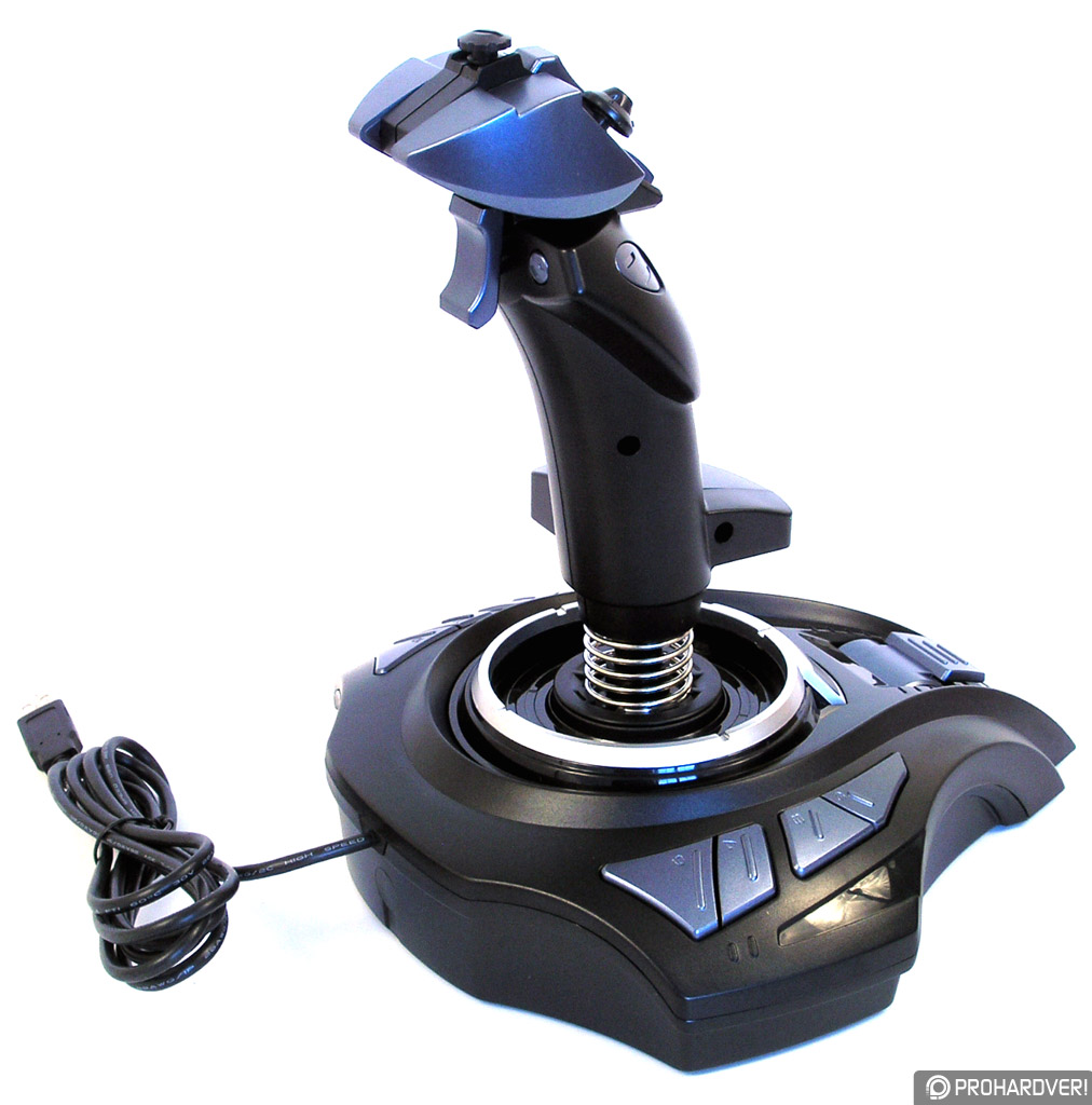

Não sei se é old mas a Genius lançou uma linha de joys MetalStrike, pelas fotos devem ter se associado com a saitek, tem até um com FF, agora é esperar reviews pra ver como se comporta e que preço isso vai ser vendido no brasil.

Estes joys não são novos, esse modelo do "ventinho na mão" já aparece no M.Livre a uns 2 anos.

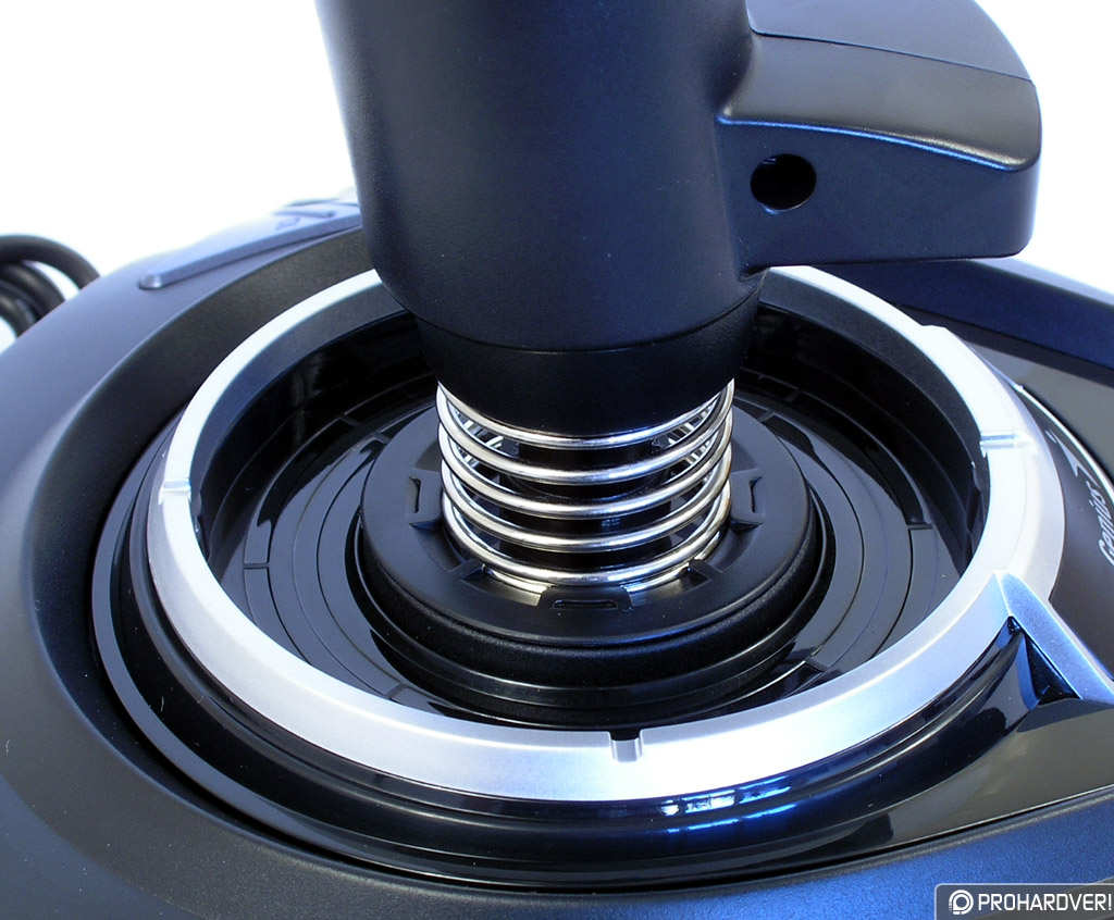

Tambem não trazem nenhuma inovação nos "guts": eletrônica a baratos possíveis - comum a joys similares. Os pots são similares aos da linha Evo da Saitek (até porque a base dos mesmos são "parentes"), um pouco melhor do que os quadrados de 11mm dos "Clone".
Considere no mesmo patamar de um Trust, Clone, Goldship.

Esta similaridade com modelos de outros fabricantes (no caso o sistema de mola e base vistos nos Saitek) é comum em se tratando de Mady in China, como o custo de desenvolver um novo design é alto, os fabricantes maquiam um já existente e vendem para outras marcas.
