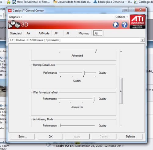

Re: IL-2 vs ATI
Santo, tá a mesma coisa
Aproveitei para tirar uma Ss das configurações. Acredito que a suas devem estar assim também.
Qual o Catalisty que você está usando? O que está aqui é o 10.9 que foi o que eu vi que era o recomendado para o IL-2 lá no site do AAS.
No Flaming Cliffs 2 perdi uns FPS mas nada tão expressivo, ainda estou configurando ele, este Catalisty é muito chato de ser configurado
Valeu a paciência santo
Abraço
Luis

Re: IL-2 vs ATI
Eu uso o 10.9 também, porém o meu Windows 7 está em português e, por conseqüência, o Catalyst também.
Minha configuração está exatamente igual a sua.
E realmente o 10.9 é o mais recomendado porque é oficialmente compatível com OpenGL.
Ah, lembrei de um Hotfix, tenta instalar:
http://support.amd.com/us/kbarticles/Pa ... otfix.aspx
