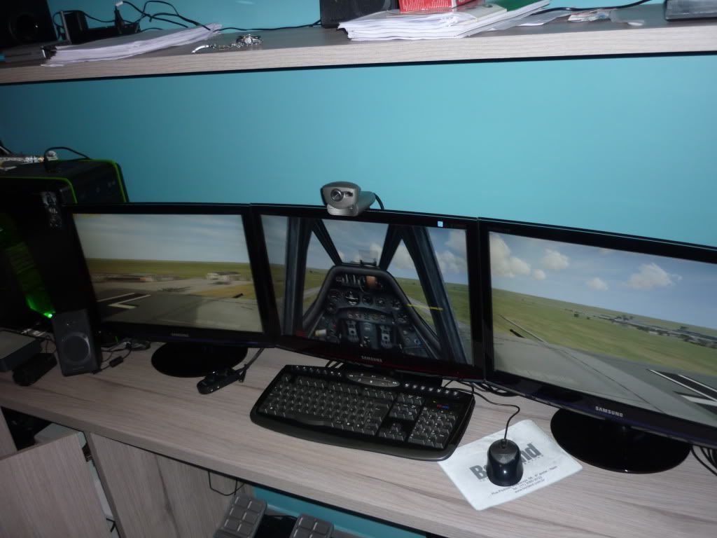

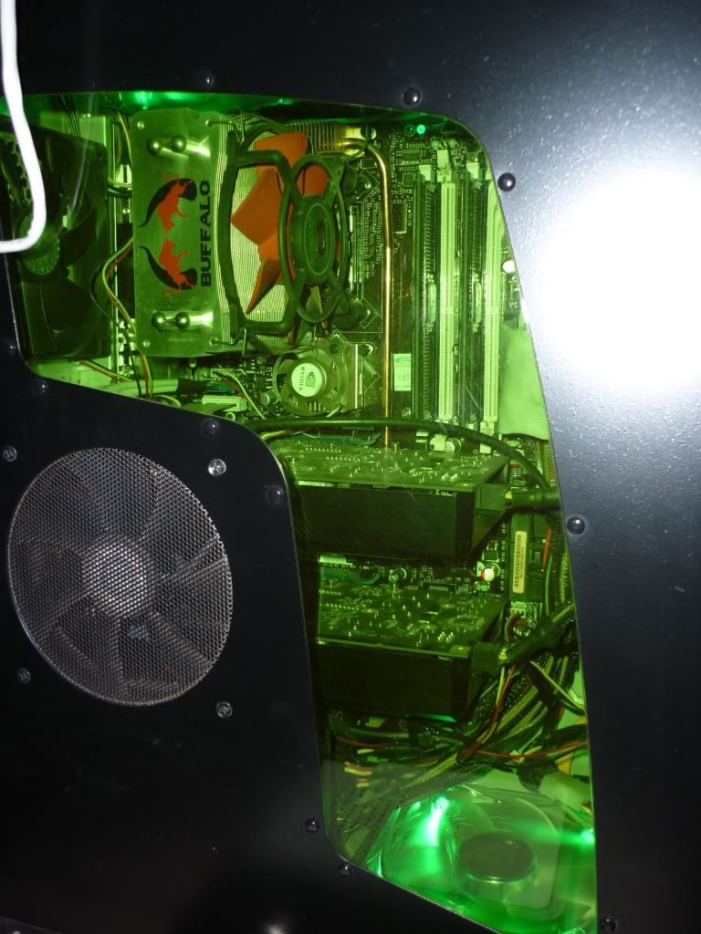

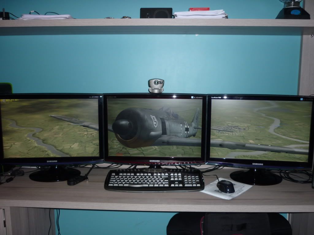

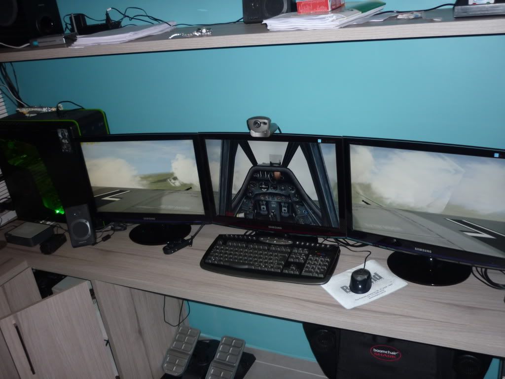

eu jogo em 5040 x 1050 bom demais, tudo bem, fora o FOV do sans que empaca as vezes com o FreeTRack e os retrovisores não funcionam nem a pau no 3 monitor, ao invés de imagem reflexa apenas as palavras "mirror", quem souber de alguma solução....
umas fotos do meu pc:
2 gts 250, p5ne32 e sli, dual core 7300 a 3.2ghz e 4gb ocz sli ready, 3 x 22' t220 lcd
as 6'
mascote
SoftTh 5040 x 1050

bem, além do softth tem de baixar um arquivo com dll's que corrigem o softth. na primeira tentativa a resolução estava baixa e os monitores invertidos, ai descobri que para o IL-2 o monitor principal tem de ser o da esquerda e não o do meio(como nos outros jogos), pronto, funcionou de primeira em 5040 linhas.
não consegui resolver conflitos no zoom do FreeTrack com o FOV (sem o FOV em 3 monitores não da pra jogar legal), ai coloquei o zoom do FOV nos botoes do manche (acho o zoom do freetrack muito melhor, pena que não funcionou comigo). Outro problema é o retrovisor, no 3º monitor (2ª GTS 250), aparece o frame direitinho mas com "mirror" escrito em azul sobre um fundo cinza.
Estou usando o WIN XP sp3, ainda não migrei para o win7 por conta da minha webcam que é incompatível
na 1ª gts 2 o IL-2 usa no topo 45% de processamento
na 2ª gts 2 o IL-2 usa no topo 20% de processamento
minhas gts250 são 512mb sem overclock apesar de usar o msiburner pra monitorar as temperaturas e o FPS(funciona redondo no IL-2 no cantinho superior do 1º monitor) que da de 18 a 20 FPS no solo e 40 a 60 em serviço. quando tentei fazer o overclock na gts's só funcionou no crises(que aliás, ficou bom pacas em 3072 x 768 usando praticamente 100% de processamento da GPU's) no IL-2 deu vários artefatos, não funcionou em 5040 x 1050.
