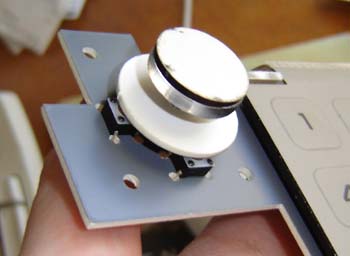

Meu projeto de coletivo para o Ka-50 tem dois HAT D.I.Y., um o acionador é com tampa de pasta de dente :D e o outro torneado num bloco de balsa numa furadeira.
Depois impregno a madeira com cianoacrilato (AKA "Super Bonder") e faço a pintura.
Num deles usei um pedaço de protoboard, mas as distâncias dos furos são grandes tive que colocar um tubo aumentando o diametro do eixo, no outro fiz um "PCB" com as distâncias mais adequadas:
O "chapeu chinês", o eixo é um pedaço de antena:
Pegue umas medidas na Mason e veja com um torneiro para fazer em aluminio - se o cara não explorar, vale a pena.
