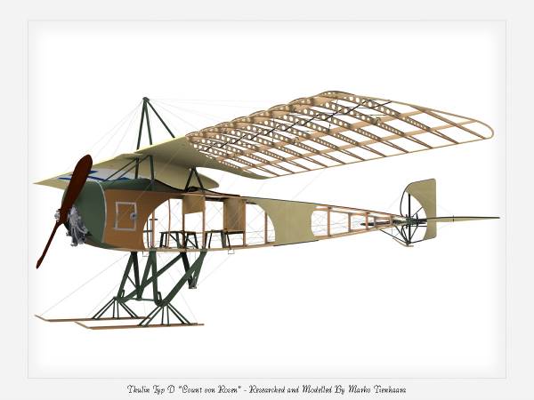

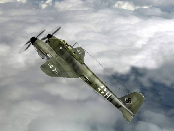

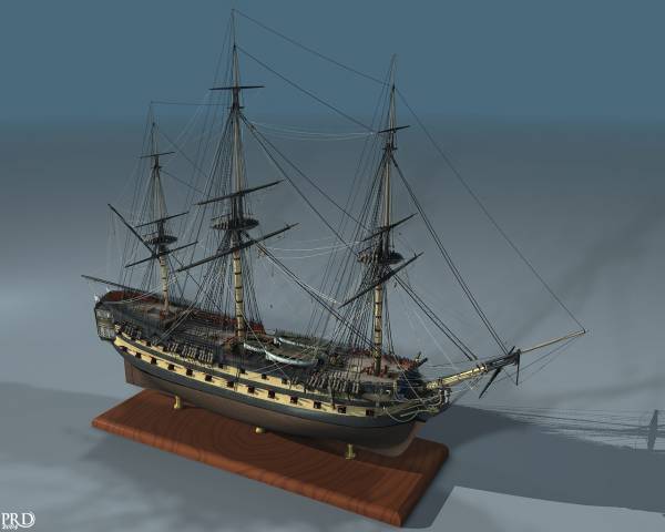

O que não faltam neste site são bons trabalhos!!! :shock: :shock: :shock:
Este tuto para XSI lá também: http://www.military-meshes.com/forums/s ... php?t=1284
