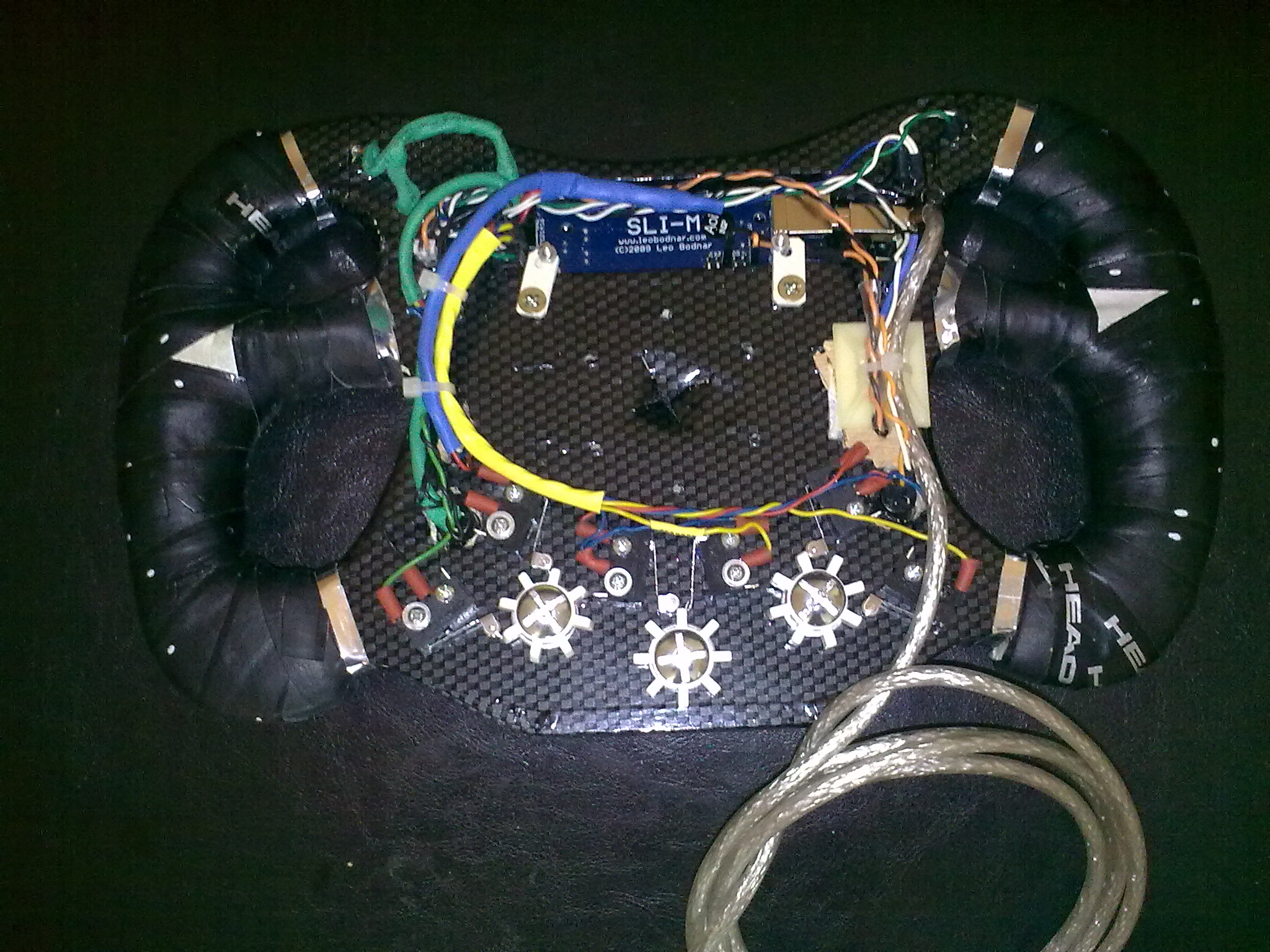

Ou pode controlar por meio de botões, usando um Encoder (e um controlador USB compativel) ou simulando um Encoder, acionando switchs ao girar um knob, exemplos:
Com micro switchs:
http://nsm02.casimages.com/img/2009/07/ ... 066543.jpg
Com chave toggle switch (alavanca) momentânea - (ON)-OF-(ON):
http://www.youtube.com/watch?gl=ES&hl=es&v=qtb-MpTFWo8
Repare na chave montada na traseira do volante.

mais a segunda foto nao entendi nada! ta uma bangunça total nakilo la seja la o que for :lol:
mais como faria o sistema pra ligar em uma USB?
