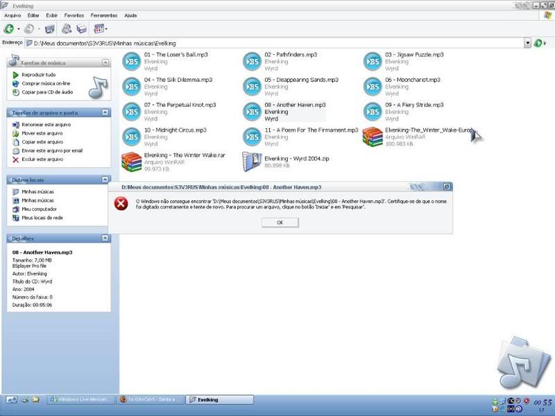

Pois é, o pior que não fiz nada disso, a principio ocorreu com word, agora é com todos os programas, como eu precisava estudar eu arrumei um HD pequeno só para o OS e o programa. Rodar direto na pasta da na mesma.
No Word se eu ja tiver com ele aberto, e abrir um arquivo ele abre normalmente.
[/img]

Post by JRRJ »
Severus,
Tô bolado... Tá parecendo ser problema no registro.
Ia sugerir pra voce tentar copiar esses arquivos pra uma midia qq e tentar rodar em outra maquina. Pela foto a impressao é que os arquivos sumiram e ficaram os icones. Vê se consegue copia-los pra confirmar que estão ainda no HD.
Tenta tambem copiar alguns para outra pasta e ver se funciona, mais acredito que não rodará.
Realmente nunca vi algo parecido.
Tenho um HD meio baleado em que os arquivos de um determinada partição
se comportam desta forma.
Porem copiando-os para outra partição funcionam.
Mande fazer um CHKDSK completo na partição em que estão seus arquivos
que não abrem.
