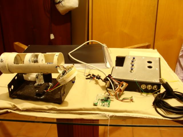

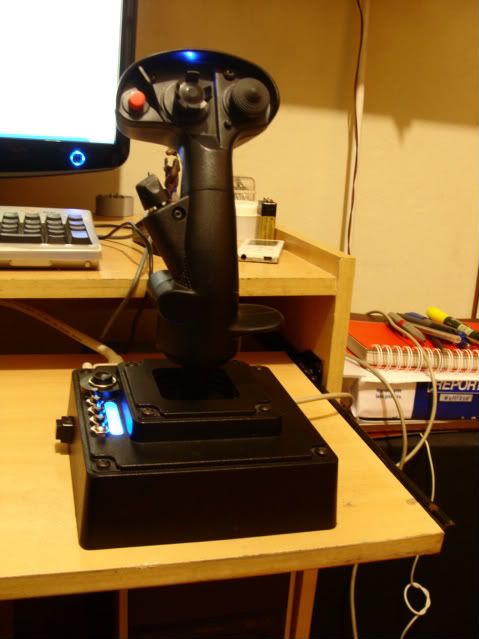

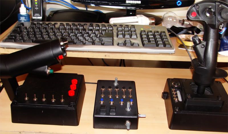

Bom, voltando ao HOTAS, finalmente, depois de um bom tempo terminei tudo aqui.
Na montagem do Throttle tentei aproveitar ao máximo a organização da matrix de botões pra diminuir a zona dentro da base. Mas como falei, essa matriz mais encrenca do que ajuda e acabou ficando uma "bagunç organizada"
Encontrei daquelas graxas brancas e usei um pouco no eixo do throttle e tive um ótimo resultado. Agora movimenta com suavidade e ainda assim para na posição que eu deixe.
Aproveitando, abriria o F-15 pra terminar as ligações, reorganizei os fios e liguei os 3 botões que estavam inativos desde a montagem do joy. Fiz modificações nos botões laterais, substituindo as alavancas que não eram pulsantes por pushbuttons. Precisei fazer algumas adaptações por causa doss furos que haviam antes naquele espaço, mas no fim achei que ficou bom.

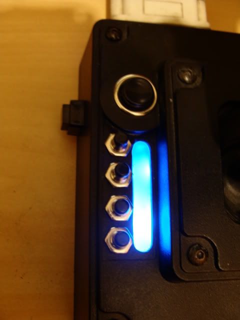

A intenção era tirar os led, mas depois de algumas idéias acabei tentando fazer algo que acabou dando certo, então resolvi manter os leds, mas de maneira "mais comportada" do que era antes hehehhe

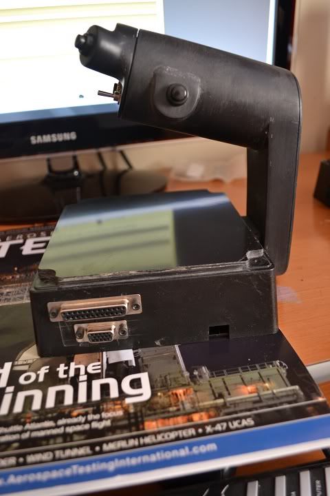

Para a para a ligação do throttle ao F-15 usei um cabo DB-25 (é esse mesmo o nome?), daqueles de impressora/scanner..

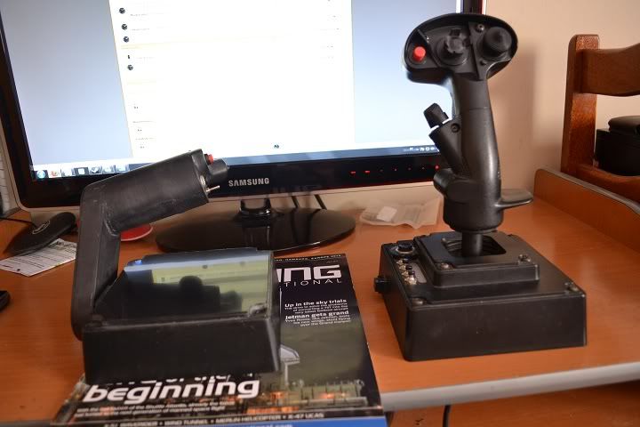

Enfim, chega de falar. Melhor algumas fotos de tudo.

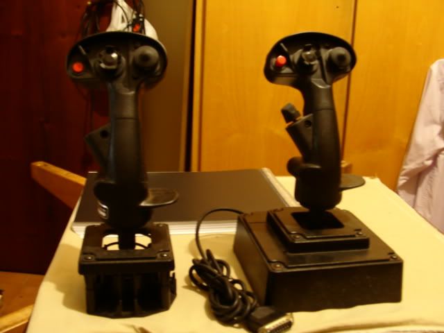

O F-15, agora FX-15.
Modificação dos botões.

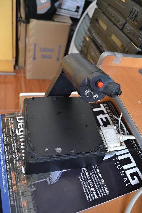

Throttle.
Aqui uma curiosidade... pelo menos pra mim. Só hoje que fui saber que o botão embaixo da manete, ao alcance do dedão, é verde e não vermelho. Crédito ao meu daltonismo...
(pretendo conseguir um botão semelhante na cor vermelha)

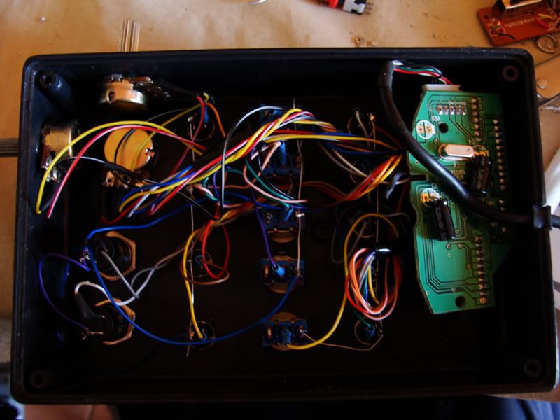

Por isso nem postei fotos das entranhas com todos os fios, senão poderia parecer a coisa mais sem padrão do mundo. ehehaheahehhea
Detalhe
Ready to take off....
OU, não...
Ainda falta o pedal... enquanto isso, é só na glissagem
Depois posto algumas fotos de um pedal desses de vonlante que consegui e tinha a intenção de converter.
Valeu
Matos

Pois é, essa matriz de diodos mais encrenca do que ajuda. Felizmente consegui relembrar o padrão que eu estava usando no começo de tudo e não tive problemas nas ligações dos botões que faltavam. Ja estava fazendo como você acabou de sugerir com os diodos pois dá pra economizar fios, espaço e dor de cabeça pra debugar problemas =DDocFlyer wrote:Parabéns Matos![]()
Quanto ao teu F-15 o melhor é colocar os diodos nos fios próximo das chaves. Aí vai bem menos fio no Grip e evita ficar duro os movimentos ou cortar algum fio. A matrix de diodos é mais dor de cabeça que solução.

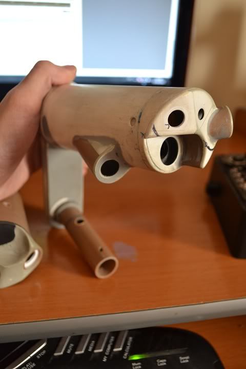

Tenho um pequeno cemitério de controles (joys, throttles, pedais) que somados aos que estão operacionais dá uns 10.
O que fez do grip que removeu da base deste throttle?

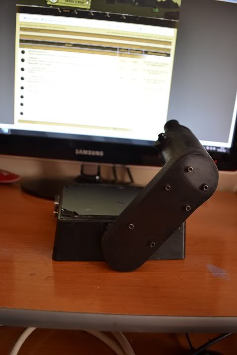

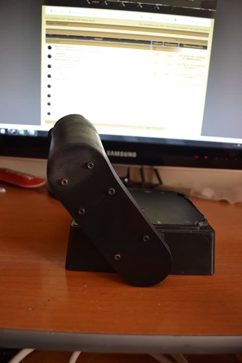

O grip do F-15 com o conjunto do gimbal completo, um outro F-15 mas daquela versão Hawk em que os hats são "falsos".

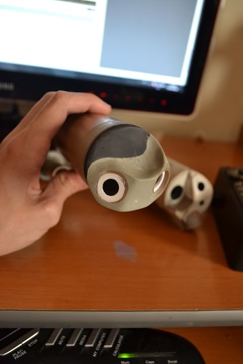

Para algum desses grips (somente o grip) estava pensando na possibilidade de montar um cíclico. Ficaria intercambiável com o throttle, usando a mesma quantidade de botões e eixos, mesmo padrão de ligação no conector.. etc... etc...
Inclusive aproveitei pra tirar fotos de todos os lados dos grips de coletivo e cíclico quando fizemos uma visita ao CIAvEx aqui em Taubaté. (diga-se de passagem também a visita ao centro de simulação deles

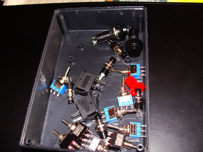

Depois de completar o HOTAS com o BU0836 me sobrou aqui o antigo throttle "frankclone". Como não poderia disperdiçar o circuito, montei uma button box aproveitando todos os botões e eixos.
Usei pushbuttons e chaves pulsantes que me sobraram aqui.
Pra montagem, usei uma caixa "patola" que tinha aqui que viraria peda de guitarra mas acabou sobrando.
Furos feitos.
Tentativa de organizar.
Terminado. (não achei knobs grandes para os pots, então fica sem por enquanto)
Minha prmeira idéia era tentar aproveitar o hatview como sendo 8 botões independentes (como 4 chaves pulsantes para dois lados). Até tinha montado o esquema mas acabou não funcionando direito então resolvi só deixar com 4 botões mesmo. Caso seja necessário algum +45 - 45.... é só "combinar".
No final, tudo funcionando conforme o esperado, só tendo aquele problema de ter que centralizar o X e Y antes de ligar a USB senão fica tudo "torto" no gerenciador do windows (ainda aproveitei um pot aqui que tem trava no meio do curso, mas o outro acabou estragando), mas para os outros dois eixos do joy não há esse problema.
Um teste da resolução. Não sei porque o windows reconhece como 5 eixos e 13 botões...
Ainda pretendo colocar dois pots na base do throttle e usar o mesmo tipo de knob que estou procurando pra button box.
Lembro que uma vez vi uns knobs pra pedal de guitarra que ficariam bons pra esse caso, só que não lembro mais onde foi
No fim, consegui aproveitar mais alguns botões e eixos
Furos feitos.
Matos,...aproveitar o hatview como sendo 8 botões independentes (como 4 chaves pulsantes para dois lados).
Já fiz isto com um circuito de Clone Cobra, mas precisa colocar diodos para direcionar a corrente em apenas um sentido.
E colocar estes botões com funções momentaneas (push button) assim não havera o caso de manter dois apertados (ou ligados) ao mesmo tempo, o quje geraria um dos colocados nos "45º".
Notei que o JoyRes sempre acrescenta um eixo e um botão (inexistentes) nestes controladores USB "genéricos".
BTW-Este seu teste confirma que aquele teste com o Cobra no topico do JoyRes esta errado (so deu 85 pontos) e provavelmente o do Grifon tambem, já que o Trust, que usa o mesmo cirtuicto tem 256.
Uma sugestão para knobs com aparência "old timer": va num loja de peças para fogões, tem uns tipos adequados, com a vantagem de tem mais diamentro, facilitanto o acionamento.
Exemplo:
Modelo tipo "chicken head".
Tem um outro knob de fogão que se parece com este knob do painel do Mirage:
http://miragecockpit.com/pieces/Dsc06086.jpg
Talvez precise "embuchar" o eixo do pot, mas é so enrrolar uma fita crepe.
No mercado de peças para eletronica praticamente so tem um modelo de knob bem fino ~16 mm, isso quando acha...
Re: F-15 + Throttle + BU0836 = HOTAS + Button Box
Depois de um tenebroso inverno que começou com um "Check D" no throttle do hotas (que depois acabou groundeado de vez) e de mil tentativas para achar um grip que agradasse, finalizei o throttle provisório (que deve aguentar mais um bom tempo até a versão final... ou não).
O anterior depois de desmontado...
... e uma das várias tentativas ... (note o pacote de massa epóxi que foi ali naquelas curvas)
Como é provisório não me preocupei em tentar colocar muitas funcionalidades no grip como mil botões, encoders, 4-way switch...
Seis botões e só. (pra aproveitar uma coluna da matriz de diodos do bu0836)
Foi bom pra aplicar idéias que foram surgindo na criação dos outros. A idéia da construção é a mesma da dos outros, principalmente em relação aos materiais e ferramentas, já que não tenho um ferramental muito elaborado. Portanto plástico e mais plástico novamente.
Isso...
... pra fazer isso...
(aquilo rabiscado é um vinil que coloquei pra não riscar muito a placa de plástico que usei no topo)
Para o eixo mudei o que foi feito anteriormente e segui a idéia dos cougars e saiteks da vida, só que com eixo e mancais mais "parrudos". A leitura feita por hall sensor. Consegui aproveitar bastante o curso da manete (uns 65°). Para a base usei a de um F-15 que tinha sobrando aqui, já que a montagem do gimbal fica mesmo no conjunto central da base e pode ser cortada facilmante sem estragar o conjunto.
Como usei esse plástico (poliestireno, creio eu) na cor preta, não vou me preocupar (por enquanto) com pintura. Por hora, é só passar uma lixa mais fina e já da uma outra cara.
Usei a mesma idéia de throttle grip ruski. Para a "versão final" estou usando como idéia o grip do PAK-FA.
Aqui os plugues que vão para o rudder pedal e para o stick.
HOTAS completo.
Agora é só limpar e colocar mais uns parafusos pra fixar a "tampa" do grip e fim. mas por enquanto vou voar assim mesmo...
Idéias e sugestões são bem vindas.
Matos
