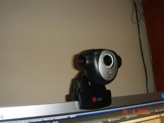

Uma Web Cam capaz de capturar imagens a 30 FPS.
Veja a lista das webcams já testadas aqui:
http://www.free-track.net/english/hardware/webcam.php
Se a sua não estiver na lista, teste assim mesmo.

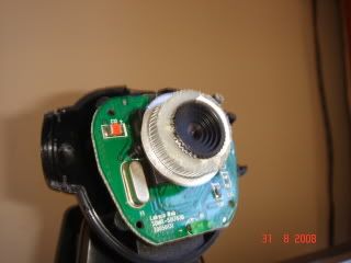

Aqui ensina como a remover o filtro de IR presente na maioria das
WebCams, aumentanto a sensibilidade.

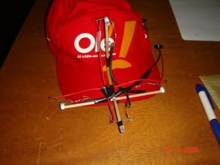

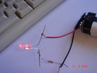

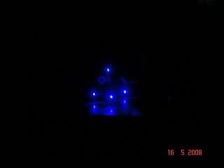

AEw pessoal eu tambem "montei" 1, no começo tinha montado um com 4 LEDs, ficou até bom mais desanimei na hora de alinhar
, tinha um outro problema que conforme eu mexia um pouco a cabeça os pontos dos LEDs sumiam, então li o manual do FreeTrack e fiz 2 modificações que melhoram muito a captura do feixe de luz dos LEDs.
A primeira foi trocar os LEDs da cor azul por vermelho, só ai ja melhorou 80% a outra foi serrar o regulador do foco da câmera.
Depois montei com apenas 1 LED além de muito mais fácil, tanto para alinhamento quanto onde vc pode prende-lo ( o de 4 LEDs fiz em um boné, já o de 1 eu fixei no meu fone), pra mim não fez diferença, como explicou acima o Sokol, a quantidade de LEDs no IL2, mas eu tambem não utlizava o zoom apenas movimentação para os lados e para cima e baixo.
A montagem e muito simples, eu fiz aqui com uma bateria de 9v, tem quem faça com pilha, pegando da USB, fonte do pc mais ai não sei como
o Sokol deve saber, mandem MP pra ele

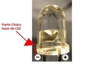

O reistor vai no fio preto do chicote (negativo) que é a "perna" do LED onde a base é chata.(repare que quando começa o LED, indo de suas "pernas" para cima, a base é quase toda redonda, porém, um lado é chato, esse lado é o negativo)
http://www.instructables.com/id/EUJX0Z8GHIEXCFJUN6/

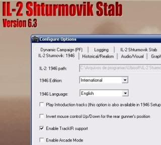

Para funcionar o FreeTrack no 46 eu uso o IL stab.
No link abaixo tem um vídeo, repare que ele da umas travadas aqui, ou é minha câmera ou minha placa de video que é on-board
, não sei dizer qual o problema, mais funcionou

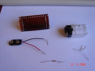

Materiais
1- Chicote para encaixe da bateria 9v
1- Bateria 9v
1- LED alto brilho (vermelho ou amarelo, não testei com amarelo)
1- Resistor (acho que pra 300ohms da, o que tenho aqui é Dourado, vermelho, preto e marrom, e não tem lado certo com diodo)
1- Filme para maquina fotografica (que de para dobrar em 2 ou 3 partes)
1- 1m de fio ( 30cm de cada cor)
1- Fita isolante ou Solda ( ai vai da skill :kill )
Não lembro bem quanto gastei, mas não foi mais que R$ 10,00.
Opcional
Se não quiser prender a bateria em seu fone ou qualquer outro lugar, compre uns 4 metros de fio(2m de cada cor) para deixar a bateria no chão ou prender em outro lugar ( 1 metro de fio custa 40 centavos então não muda muito em questão de valor)
http://br.youtube.com/watch?v=tqL41ViFVkk

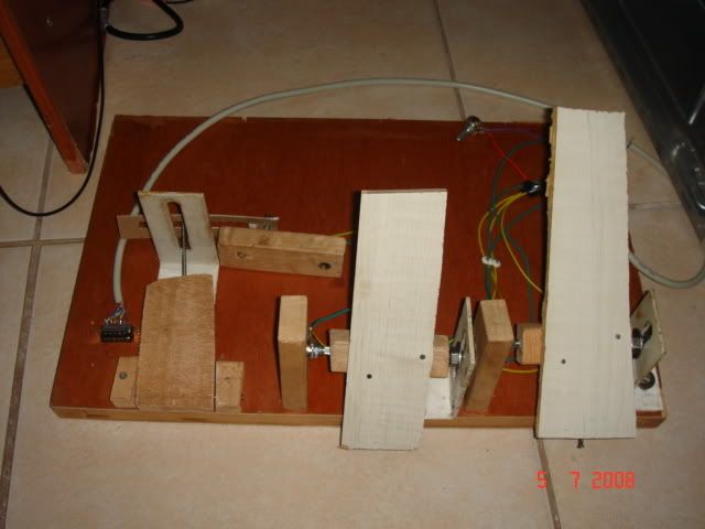

1/2 só kkkkkkkkkk putz sokol se acredita que eu parei na impressão da pcb do mjoy
, ja gastei R$ 20,00 só em impressão kkkk, mais um pouco e compensava eu comprar uma. Vou trocar de lugar para imprimir, na minha hp deskjet fica perfeito o encaixe do soket do processador, mais quando imprimo na laser da loja que vou, não tem o que faça ficar certo.
Vo tentar imprimir em uma lanhouse agora, acho que a impressora desse lugar onde estou indo esta descalibrada
E só pra vcs verem como eu tenho muita skill pra DIY mais uma foto do meu pedal série Rubens Barrichello.
Quem quiser to vendendo, design único, não tem pra Saitek, Crone, Logtech

Finalmente fiz o meu
Usei a Cam do meu velho que é uma A4 tech 635, o LED que eu comprei pelo que o cara disse era de 3 volts então só liguei duas pilhas AA que totalizam 2,4 volts e a bixinha acendeu sem precisar de resistor nem nada. Inclusive minha cam nem precisou colocar nenhum filtro na frente, foi só baixar a saturação no programa que deu certo, o único problema é durante o dia que aí o freetrack considera vários pontos como fonte e aí num presta (escrittório tem uma cortina muito fina e entra muita luz), mas não é problema pois eu basicamente jogo a noite.
Entrei no jogo e funciona.
Problemas e dúvidas:
O primeiro problema é que volta e meia o Free-track trava.
Outro problema é que quando eu ligo o programa(Free-Track) o meu jogo fica sem som. Eu tinha descoberto algo semelhante no BF2 e no CSS, quando eu deixo o manche plugado na porta USB o mic não funciona nos jogos mas o som do jogo funciona, já no IL2 não está nem saindo o som,não sei se com o tal do IL2 Stab se resolva isso, vou tentar (penso que tb possa ser minha mobo ou a bios o que vcs acham?).
Ainda estou regulando o aparelho, no caso como o meu é de 1 LED não preciso configurar a aba "translation" correto?
Eu ia perguntar sobre a regulagem das "curves" mas li o manual de novo e acho que entendi, qualquer coisa depois eu pergunto a vcs.
Valeu
Valeu
Montei um FreeTrack! Recomendo!!!
Eu já tinha testado há um bom tempo atrás, e ficou uma 3osta. Desconfiei que era por causa da câmera XingLing
e estava certo!
Desta vez comprei uma MS VX-1000, removi o filtro IR, usei 14 camadas (!!!) de filme fotográfico velado, 3 leds infra-vermelho (IR) e um resistor de 330ohms.
Vamos as considerações:
- Uma câmera com bom fps é essencial!
- Remover o filtro IR aumenta muito o contraste da luz emitida pelos leds, e no meu caso foi importante, porque...
- Como no quarto que fica o micro incide diretamente a luz do dia, o FreeTrack detecta esses focos de luz e trava porque não sabe quais pontos seguir, já que passa a detectar mais de 3 pontos, como está programado a fazer.
Por isso foi necessário usar 14 camadas de filme velado (para bloquear esses focos da luz do dia) e retirar o filtro IR da câmera para que ela conseguisse detectar a luz dos leds IR através destas 14 camadas.
- Utilizei a alimentação da porta USB (só recomendo para quem tem alguma habilidade em eletrônica) e um resistor de 330ohms, tudo em série, resistor e 3 leds. Ficou com uma corrente de 8mA. Portanto estranho quem use 15ohms e 30 a 40mA, imagino que a intensidade do led ficará tão alta que pode causar halos quando apontado para a câmera.
- É realmente importante lixar a cabeça dos leds, pois senão ele fica focal, como uma lanterna, causando halos quando apontado para a câmera ou não sendo bem detectados quando estiver um pouco de lado.
Lixei o topo deles e fiz um pequeno chanfro nas bordas para ser melhor detectado de lado. Lixe e deixe áspero mesmo para ficar bem difuso.
Delirante, é provável que suas pilhas gastem bem mais rápido sem o uso de um resistor limitador de corrente, talvez até reduza a vida útil dos leds. E sem retirar o filtro IR da câmera e usar algumas camadas de filme você não poderá usa-lo com outras luzes no ambiente, pois o FreeTrack detecta outros pontos além do que deveria e deixa de funcionar (trava) enquanto não houver somente 1 ou 3 pontos conforme está programado.
RedMoom, com leds coloridos, ou seja, que não são infra-vermelhos (IR), acredito que você também não conseguirá usa-lo com outras luzes no ambiente, pois as camadas de filme velado servem justamente para barrar toda a luz visível (do vermelho ao violeta) e deixar passar somente o IR, permitindo que haja outras luzes no ambiente sem serem detectadas.
Curiosidade: achei interessante como o filme velado funciona perfeitamente como filtro de luzes no espectro acima do infra-vermelho. Quando você coloca o filme na frente da câmera a imagem fica negra, mas se você iluminar qualquer coisa com luz infra-vermelha (ou a luz do dia, que contem o espectro infra-vermelho) aparecerá na tela perfeitamente, claro que em tons de PB, pois as cores foram filtradas pelo filme.
É isso aí! Dei meus pitácos
Espero ter ajudado :ok
SP!!!
