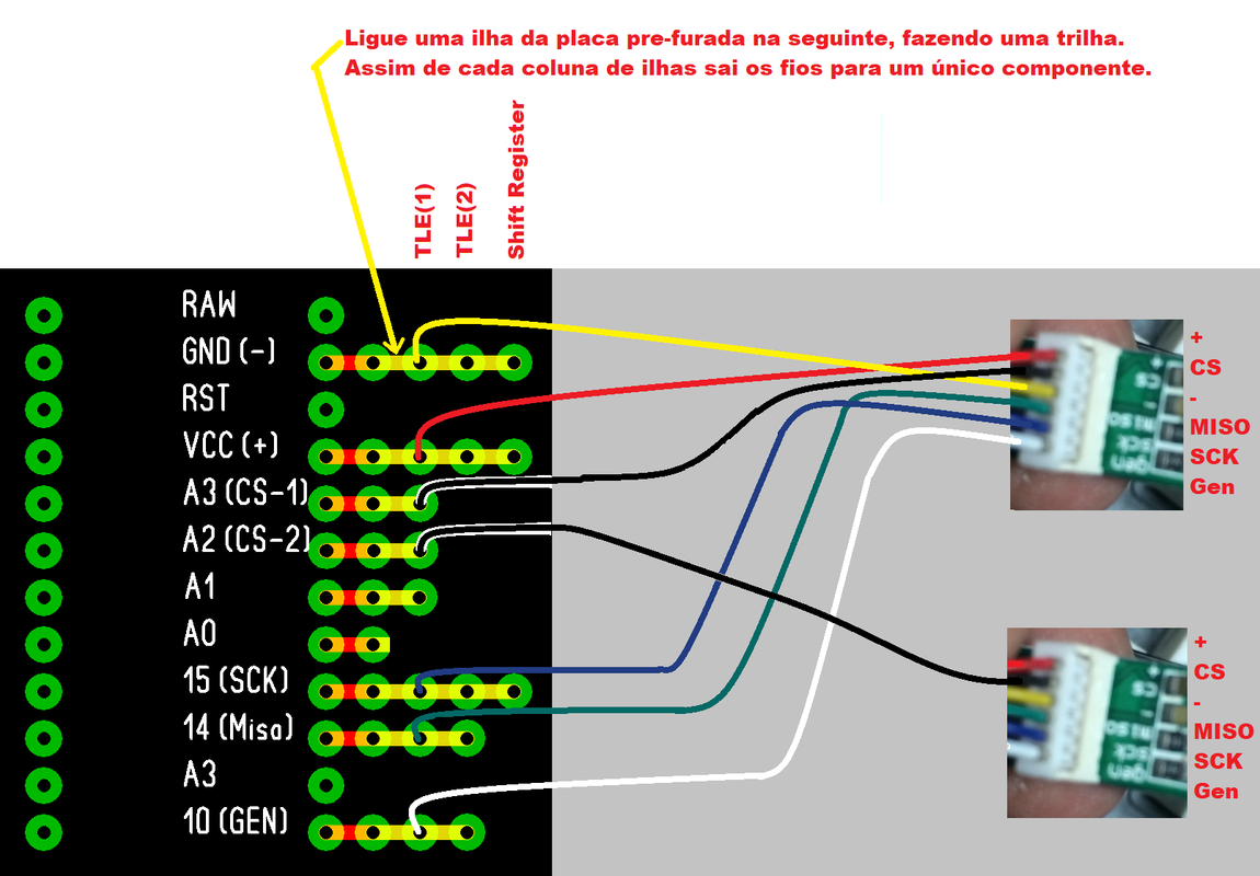

Esquece as cores dos fios e pense em ligar pinos com as mesmas funções.
Para ligar um TLE.
910 restaurant
GND é -
VCC é +
Para o segundo só muda o pino do eixo - CS(2) que deve ser diferente do CS(1).
Sugestão, remova estes fios da placa, solde os fios do primeiro TLE na segunda fileira de pinos - de onde sair os fios, depois solda o segundo TLE nas terceira fileira e une os pinos da segunda com a terceira, com exceção do CS(1) e CS(2).

Mais simplificado:
Re: MMJoy/MMjoy2
Posted: 15 Feb 2020 20:14
by saville
Esfriei um pouco a cabeça,nova tentativa,seguindo o desenho e nada !!!
