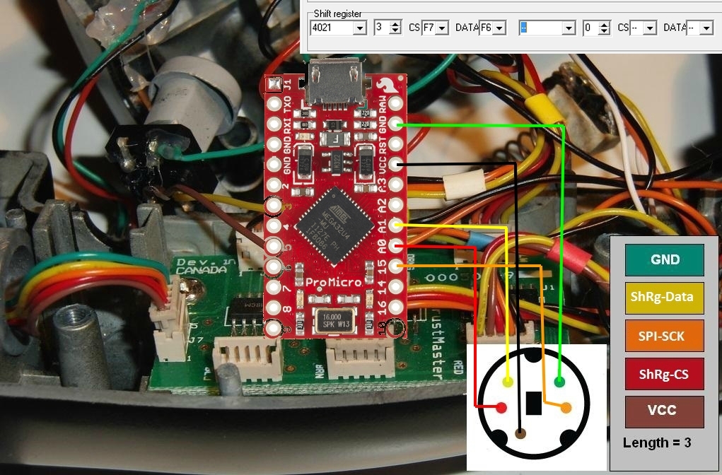

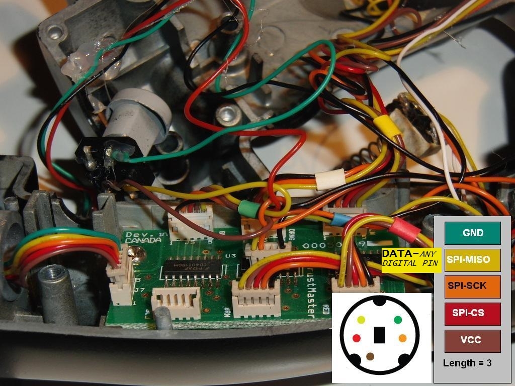

A ligação dos fios que vem do grip do Cougar (e F16FLCS, F22PRO) é no padrão serial, vide:
upload image on internet
Exemplo, usando um Arduino PRO Micro, bem como a configuração no MMjoySetup:
Ignore as descrições de pinos no PCB do Arduino e siga as tabelas que tem aqui:
https://github.com/MMjoy/mmjoy_en/wiki/ ... se-boards)
Mesma coisa se optar pela Teenst ++ 2.0, veja mais embaixo ai neste link.
Bom, da para perceber que vai ter que compartilhar vários pinos do Arduino com os dois TLE501x, e com o Shift Register do grip.
Por isso se usar uma placa perfurada compartilhando os pinos do Arduino, fica mais fácil.
Teste primeiro só conectando os dois TLE, depois com o Shift Register.

Re: MMJoy/MMjoy2
Olá Sokol,
Acho que não serei capaz de faze-lo,fico até com medo,de provocar algum curto !!
Vou tentar com a Pro Micro,vou conectar os fios de acordo com as cores como da foto acima,que é a fiação do Grip,certo?,vou soltar os fios do terminal branco,acho que está faltando comprar alguns terminais !
Tem problema emendar fios ?
Obrigado !!!

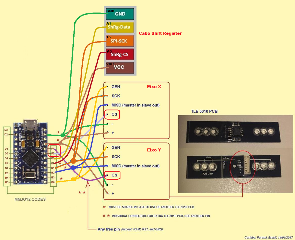

Re: MMJoy/MMjoy2
Primeiro conecte os eixos (teste), depois o grip (Shift Register).
Sem um PCB de conexão auxiliar tem que emendar fios - use heatshrink (tubo termo retrátil) no isolamento, pois os fios destes pinos serão compartilhados:
VCC - 3 fios (1 para o TLE X, 1 para o TLE Y e 1 para o Shift Register)
GND - 3 fios (1 para o TLE X, 1 para o TLE Y e 1 para o Shift Register)
SPI/SCK - 3 fios (1 para o TLE X, 1 para o TLE Y e 1 para o Shift Register)
MISO - 2 fios (1 para o TLE X, 1 para o TLE Y)
GEN - 2 fios (1 para o TLE X, 1 para o TLE Y)
Pinos não compartilhados - usar pinos individuais no Arduino:
CS - eixo X
CS - eixo Y
CS (Shift register)
Data (Shift Register)
Acho que é isso - mas confira umas 3 vezes antes de fazer.

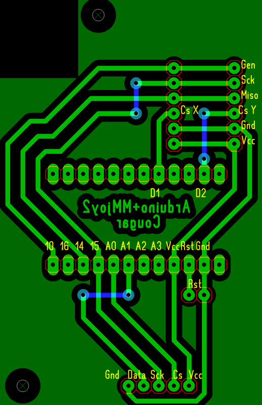

Um PCB auxiliar de conexão poderia ser assim:
quinn name meaning
Então faria 3 tomadas com barra de pinos PCI femea, uma com 5 pinos para o Shift Register e duas com 7 pinos para os TLE, porem 1 pino em cada não teria conexão.

Re: MMJoy/MMjoy2
Olá Sokol,
Eu tenho essa placa,serve,o ruim é que ela não está comigo,só para o Joystick !
Por favor olhe a captura de tela !!
Vai demorar um pouco,são seis fios do PCB do TLE 5010 !!!
https://mega.nz/#!bHAl0AhR!5VDVdR-2x7rK ... 5mk-SpKhmY
Ela serve ??

Re: MMJoy/MMjoy2
Eu gosto da barra de pinos PCI 40 pinos, macho e fêmea para estes DIY porque basta soldar os fios nos terminais e encapar com termo retrátil e pode cortar do tamanho que quiser o conector, 2 pinos, 3, 7.... Só precisa tomar cuidado para não plugar invertido.
No caso dos conectores JST 2.54 - mesma distância dos pinos no Arduino, não precisaria de uma ferramentar para crimpar os cabos dos conectores macho?
https://pt.aliexpress.com/item/10000000 ... b201603_55
A vantagem do JST é ser a prova de inversão e ter trava entre os conectores.
Vou dar uma revisão no PCB que fiz e disponibilizo o arquivo.
Mas pensei numa coisa, o ideal seria fazer um PCB com os conectores para o Arduino, eixos e shift Register que aparafusasse no lugar do original, neste caso você tem como medir sua dimensões, bem como a posição dos furos?
Acho que não precisa de cabo blindado para os TLE, pois o sinal sai deles para o Arduino no formato digital.

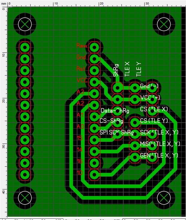

Re: MMJoy/MMjoy2
Em todo caso, redesenhei o layout baseado no que o Debolestis fez, tem o arquivo na OSPark, porem o dele não serve porque é para eixos analógicos, com 3 pinos de conexão ao invés de 6 do TLE5011. Veja no Cougar dele:
Então ficou assim:
Na parte de baixo tem o conector de 5 pinos para os fios do Shift Register do grip.
E na parte de cima os dois conectores de 6 pinos dos cabos para os TLE5011 X e Y.
Note que os pinos estão na mesma ordem dos esquemas postados acima, por isso as 3 pontes (azul) no PCB, tem que unir estes pontos com um pedaço de fio.
O que não tenho certeza é a posição dos furos para os parfusos, por isso tem aqueles dois circulos grandes para determinar a posição.
Outra questão é ver primeiro de debaixo do PCB haverá espaço para o macho e femea da barra de pinos PCI, se não tiver é inviável, pois ficarão na vertical. O Debolestis usou pinos a 90 graus.
Se quiser tentar é só imprimir em impressora de toner o arquivo em PDF anexo, já esta na escala 1:1 em papel fotográfico (Glossy) e decalcar com com ferro de passar roupa.
Pode transferir também só com acetona+alcool:
https://www.youtube.com/watch?v=HBIxvwZ_0og
