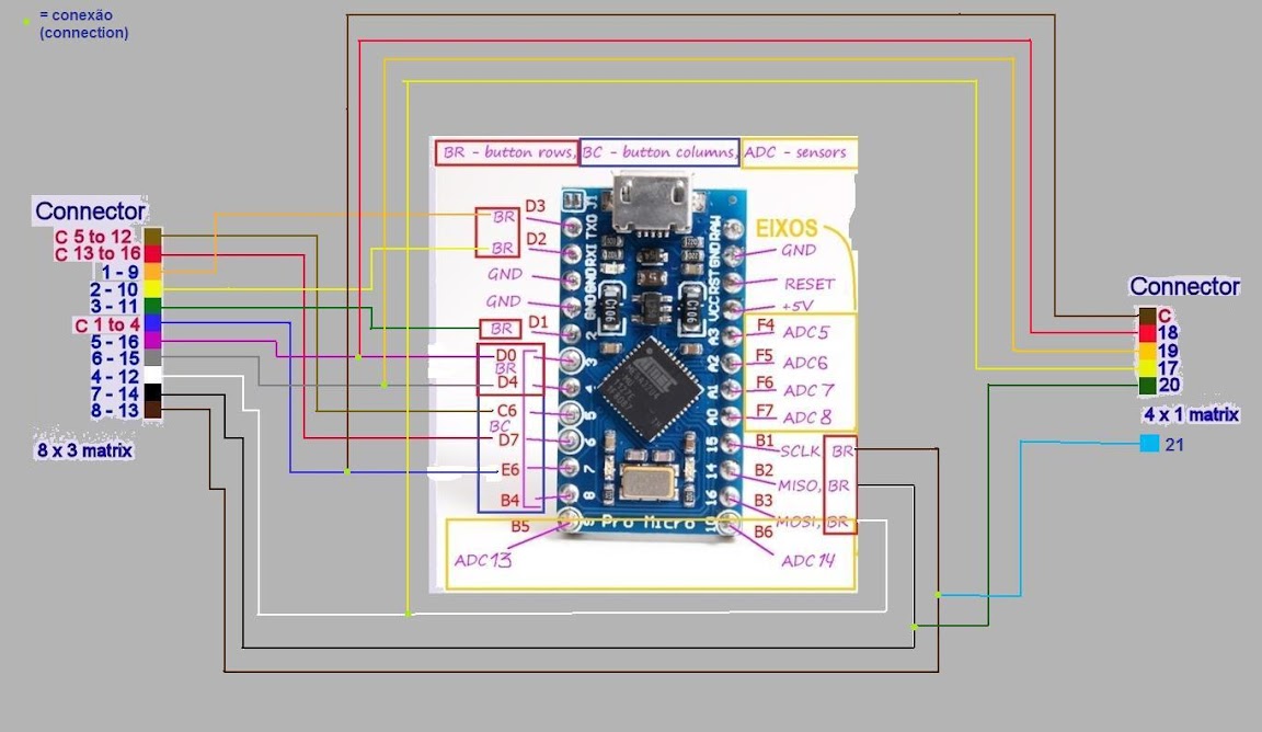

Fiz um desenho do esquema do Throttle para o arduino, é isso?

airwolf wrote:Fiz um desenho do esquema do Throttle para o arduino, é isso?
https://lh3.googleusercontent.com/-4j_w ... 25B5es.jpg
Me parece OK, colunas nos BC e linhas nos BR. :)
