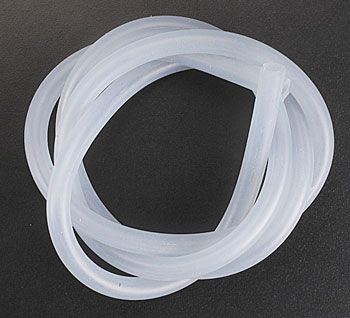

"Tunando" o T-Rudder.
A distenção da mola centralizadora do T-Rudder, que é bem forte, causa um "Kiii Kiii" irritante. :P
Desconfio que o problema é originado onde a mola engata na alavanca movel, pois o local é furado reto e o ângulo da borda faz a mola escorregar durante a distenção causando o ruído.
Dei uma arredondada no local com uma lima redonda* :P e recobri com um pedaço de tubo de silicone para combustível R/C "glow", bem como no gancho da mola.
No lado oposto coloquei um "heat srink" (pois o pedaço do tubo de silicone era curto e fiquei com preguiça de procurar outro na caixa de "coisas inúteis que um dia podem servir" :rofl: - aliás primeiro teria que procurar a caixa... :P
Como estavam à mão, enchi o centro da mola com um pedaço destes panos descartáveis para limpeza e vesti no lado de fora um tubo de "heat srink" mas sem encolher com calor.
Ficou "Kiii Kiii'less". :)
https://www.youtube.com/watch?v=qEzE1sZaq-E[/video]
* Aproveitei e limei também as bordas do apoio dos pés, pois os cantos ficam "vivos" com a prensagem da peça, e como geralmente uso "barefoot" melhor prevenir.
