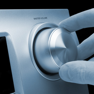

Mensagem por 21_Sokol1 » 28 Jan 2017 10:31
Melhor não arriscar (até pelo preço :) ).
A questão da lubrificação do gimbal do TMW não é fazer deslizar melhor (o que qualquer graxa fina "plastic safety" faria), mas deslizar mais "lento" (efeito damper).
A desmontadas e lixamento e re-engraxamento são recomendáveis para eliminar as rebarbas na injeção do plástico das peças, que fazem a esfera agarrar em certas posições (a tal "stiction"):
https://www.youtube.com/watch?v=y0GbgcQpWao[/video]
Sobre esse negócio de "damper", o melhor "fell" em throttle que já usei em joystick (incluindo F22PRO TQS, Cougar TQS, CH Throttle, Suncom SFS) é o do Saitek Cyborg (uma bela k@k@ de joy), o eixo do acelerador, que pode ser configurado para mão direita ou esquerda, gira dentro de o-rings e o girar dentro da borracha cria uma resistencia agradável ao movimento. :)
Um controle em que é usando Damper:
Imagem
