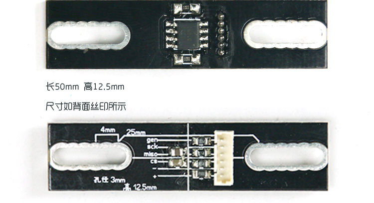

Para quem não se anima a lidar com soldagem "microscópica" TLE5010 montado no "Uncle Ali", preço para 2, frete free.
https://es.aliexpress.com/item/TLE5010- ... .%20Eqr0Mr
Vai precisar colocar 2 resitors nos fios, já que parce ter só 2 capacitores no PCB.

Na verdade parece que tem é resistor sobrando, os 4 resistores e os dois capacitores estão é no outro lado do PCB. O que aparece na foto do anúncio, um de cada lado do TLE, são 2 resitores.21_Sokol1 wrote:Para quem não se anima a lidar com soldagem "microscópica" TLE5010 montado no "Uncle Ali", preço para 2, frete free.
Esse TLE parece ser a primeira versão anunciada no Taobao, onde é mostrado o PCB nos dois lados:
https://img.alicdn.com/imgextra/i1/4412 ... 247242.jpg
https://img.alicdn.com/imgextra/i4/4412 ... 247242.jpg
https://world.taobao.com/item/521365312 ... 7.5.3wxEVA
Bem, segundo o último esquema do Mega_MOZG (tem "trocentos"...) são necessários apenas 2 resitores (agora com valor de 1,5k) e um capacitor de 0,01uf):
http://simhq.com/forum/files/usergals/2 ... emtico.jpg
Bem, qualquer coisa remove-se os excedentes.
BTW - Já pedi ao Mega_MOZG postar um layout atualizado para o TLE501x, pois devido ao "Herd Effect" o povo continua a fazer este PCB com 4 resistores na entradas, mas o bicho é cabeça dura...
No pacote do MMjoy2 então... tem PCB de todo o tipo possível, de várias pessoas, a maior "salada".

Pronto tá, mas para uma versão antiga do firmware MMjoy2 - acho que de uns 2 anos atrás...airwolf wrote:Então esse aí do 'Ali' está pronto para funcionar com o MMJoy/Arduino?
Para a atual pelo esquema precisaria remover os 4 resitores nas entradas e colocar pontes ou resistors 0 OHM no lugar. Nada complicado, mas vai precisar fazer solda.
Mesmo assim vale pelo PCB pronto, TLE já soldado.

Bom o cara (espanhol) que comprou a versão do "Uncle Ali" postou fotos, e diferente do que supuz só tem 2 resitors 102 (1k?) no PCB:
Até facilita, e se precisar filtro é só colocar um capacitor de 0,1uf entre os pinos (+) e (-) .
Re: MMJoy/MMjoy2
De acordo com este site, o 102 é de 1k:diferente do que supuz só tem 2 resitors 102 (1k?) no PCB:
http://www.hobby-hour.com/electronics/smdcalc.php
Com esse resistor não vai dar? Você disse que o Megamozg alterou o esquema para 1,5k.
Se der, é só inserir o capacitor? Não precisa ser smd não é?
Esse do Taobao parece estar completinho. Já fez compra lá?
Os modelos de PCB de shift registers também têm problema de compatibilidade de acordo com a versão do MMJoy?

O capacitor da para usar o convêncional com pernas para espaço de 2,5 ou 5mm e soldar entre os pinos + e - da tomada que são juntos ai neste PCB (os pinos da tomada deve ser espaços 2mm) ou entre os pinos 5 e 6 do TLE.
Como sua função é filtro, quanto mais perto do chip melhor.
Já o resitor ser de 1k deve funcionar sim, era o que o povo vinha usando até o Mega_MOZG postar este desenho linkado.
